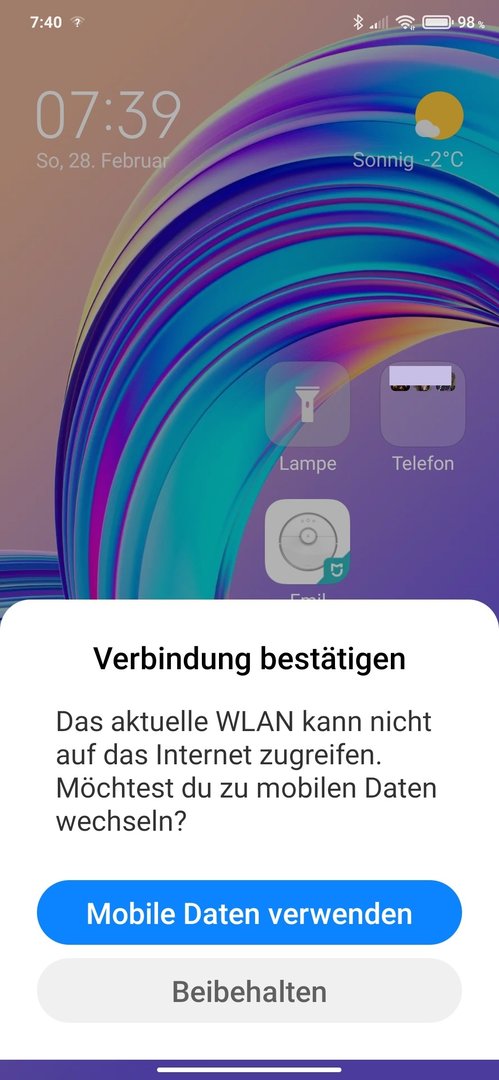

Bei mir kommt bei WLAN ohne Internet die Meldung, WLAN hat kein Netz und ich werde gefragt ob ich mobiles Internet verwenden will.
RN8Pro Soft Global MI 12.0.6.0
@wald66 Ich sehe bei uns die "MIUI Global 12.0.2. Stabil" 12-0-2-0 (QGGEUXM)... Android 10 QP1A 190711.020.
Kommt diese Meldung bei dir umgehend und ohne dass du etwas machst?
Habe jetzt noch mal Versuch gestartet und DSL Stecker gezogen. ERST wenn ich das WLAN Symbol antippe kommt nach ca. 3 Sekunden die Meldung, siehe Bild:

Da ist jetzt schon eine 12.0.6. .
Was macht die besser? Muss ich den Link am Handy aufrufen?
Kommt das nicht automatisch aufs Gerät angeboten?
"MIUI Global 12.0.2. Stabil" (QGGEUXM) Deine jetzige!
"MIUI Global 12.0.3. Stabil" (QGGEUXM) Zurückgezogen!
"MIUI Global 12.0.4. Stabil" (QGGEUXM) Neueste!
"MIUI Global 12.0.6. Stabil" (QGGMIXM) Anderes Gerät, andere Firmware!
