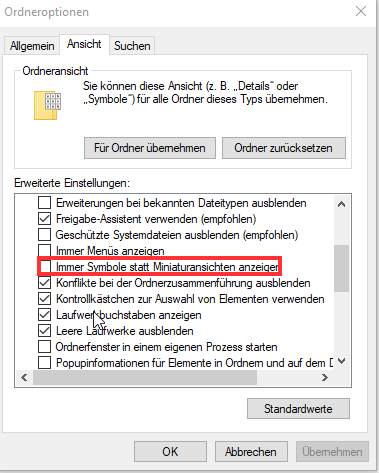

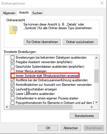

Wurde geprüft, ob die Ansichtseinstellungen im Explorer unter Ordneroptionen richtig gesetzt sind?
Ansicht -> Optionen und prüfen ob ggf. ob das rot eingekreiste aktiv ist, wenn ja bitte Haken entfernen :)

@bluedesire , Das Problem tritt mit Win 10 Prof 64 bit auf. Aktuelles Build, aber keine Ahnung ab welchem Build es so ist. Unter Win 7 prof 64bit und Linux ist alles OK. Die Systeme sind alle auf einer SSD im gleichen Rechner, also kein Hardwareproblem. Natürlich ist die Option Dateisymbol auf aus.... Ist merkwürdig.
Habe die Ansichteinstellung im Explorer nochmal geprüft. Ist, bzw. war immer richtig eingestellt. Also daran hängt es (leider) nicht. Weitere Ideen? Und DANKE für die bisherige Unterstützung :)
