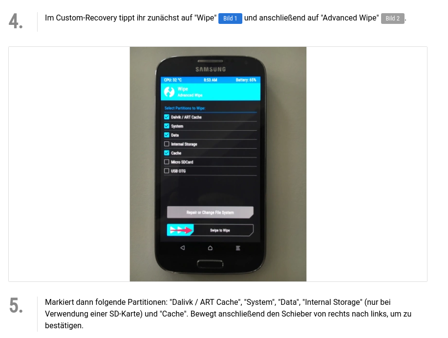

Moin,
ich habe ein ähnliches Problem und weiß nicht mehr weiter. Ich habe mein Note 8T per XiaomiTool V2 unlocked, dann Magisk aufgespielt, TWRP installiert und dann wollte ich LineageOS aufspielen.
Danach versuchte ich neu zu starten, aber er blieb in einer "Boot-Schleife" (An - Bootbildschirm - Aus - An - Bootbildschirm - Aus - ...) hängen.
Im Recovery-Mode habe ich Dussel dann den Schritt unten gemacht, weil ich nicht weiter wusste.
Jetzt kommt nur noch "The System has been destroyed", nach ca. 30 Sekunden startet er dann neu, man sieht kurz das Redmi-Logo und dann kommt wieder die Fehlermeldung! Ich komme nur noch in den Fastboot - Modus!
Über Hilfe danke ich Euch vielmals im Voraus!
De Blasmuskant
@Blasmuskant Wenn du /system gelöscht hast, wieso installierst du nicht die LineageOS.zip erneut? Dann Neustart und alles ist gut.
Muss halt hinterher nur Magisk neu geflasht werden.
