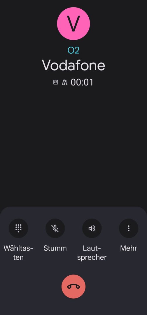

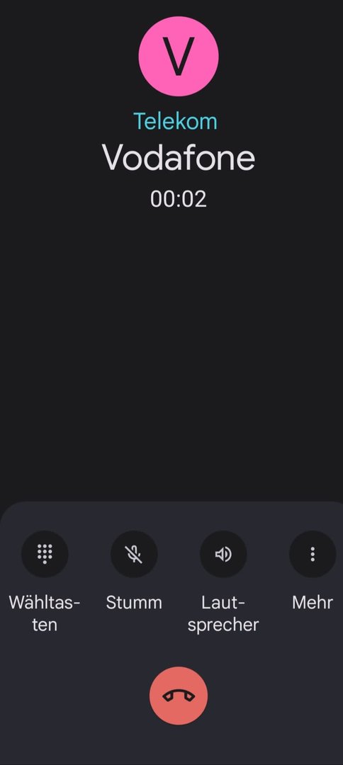

@MayBe? Hallo, das gleiche Problem habe ich auch. In meinen Dual Sim Gerät habe ich eine o2 und eine Telekom Karte. Beide Tarife sind original Tarife ohne Einschränkungen. O2 unlimited max 5G und Telekom mangenta M 5G. Telefoniere ich mit o2 steht im Display "HD Volte" egal wo ich anrufe und der Klang ist sehr klar und deutlich. Telefoniere ich mit der Telekom Sim steht kein Zeichen im Display und der Klang ist eher dumpf. Ein Fallback erfolgt nicht, so dass ich auch bei der Telekom von Volte ausgehe. Volte ist im Tarif und im Gerät für beide ein Karten freigeschaltet und aktiv. Ich vermisse bei der Telekom HD voice . Ich hatte gehofft, das die Telefonate bei der Telekom genauso klar und deutlich erfolgen, was leider nicht ist. Auch das austauschen der Sim Karten untereinander oder das Einlegen in ein anderes Gerät bringen keine Änderung. Ein Anruf bei der Telekom brachte auch keine Besserung. Die Technik sagt dass alles ok sei und Volte verfügbar ist. Von der Technik wurde Volte deaktiviert und erneut aktiviert. Für Hilfe wäre ich sehr dankbar.
