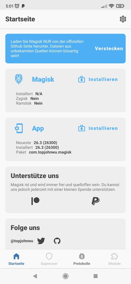

Wie kann ich denn den Root-Zugriff wieder deaktivieren? Erscheint mir sicherer das zu machen.
Über die Magisk App. Da gibt es einen Menüpunkt zur Deinstallation.

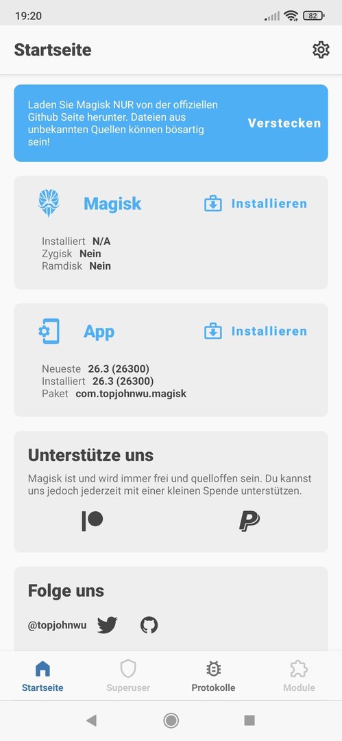

Das ist das Ding, mein Screen sieht anders aus als bei Dir, da ist kein Deinstallieren (siehe Screenshot weiter oben). Sorry, ich bin was Handys angeht absoluter Voll-Noob, ich hab mich mit der Materie noch nie auseinandersetzen müssen.

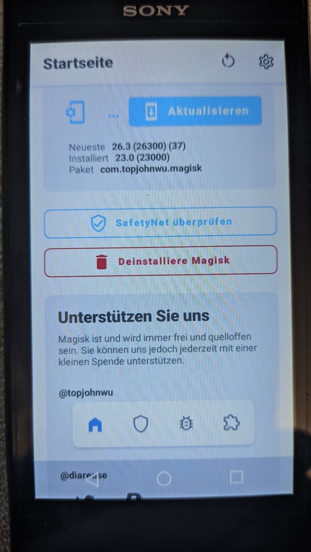

Ich habe Magisk gerade aktualisiert auf 26.3 und da gibt es auch den Magisk deinstallieren Button.
Hast du auch Magisk oder das ältere SuperSU?

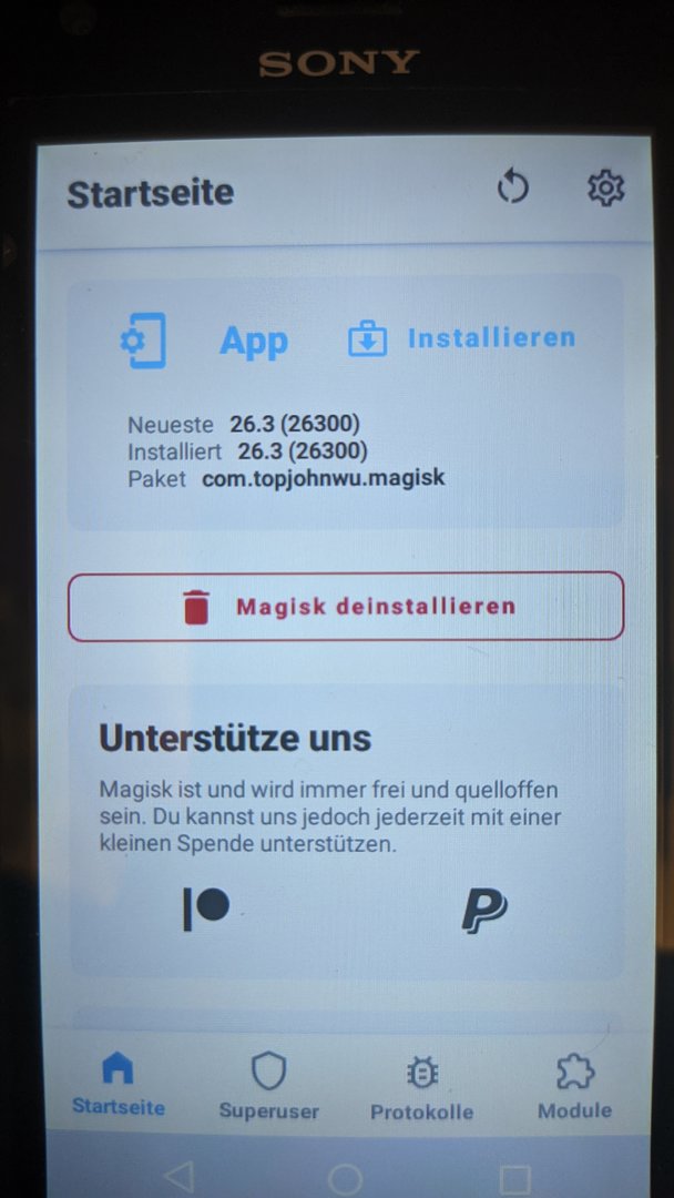

Seltsam, bei mir sieht's so aus:
Es kann sein dass das Telefon nicht gerootet wurde, sondern nur die App installiert ist, womit sie wirkungslos ist.

Es ist nicht gerootet. Du kannst die Magisk App wie eine gewöhnliche App deinstallieren und die Sache ist erledigt.
@Jan19912 Du wirst kein Magisk installiert haben und kein TWRP, du hast lediglich den Bootloader entsperrt um ein tgz File zu flashen, (vermute ich mal) was völlig unnötig war, aber ist ein anderes Thema. Also kurz und knapp kein Magisk installiert = kein gerootetes Gerät, allerdings sollte bei Verwendung der Stock Rom der Bootloader geschlossen werden, was nicht automatisch passiert.

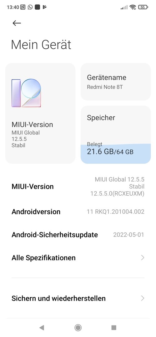

Den Booloader kann wieder geschlossen werden, wenn es sich um eine offizielle Xiaomi Firmware handelt. Wie ist die genaue MIUI Version
@Meerjungfraumann
Bearbeitet von: Anz - Grund: Bild als Vorschau eingefügt
