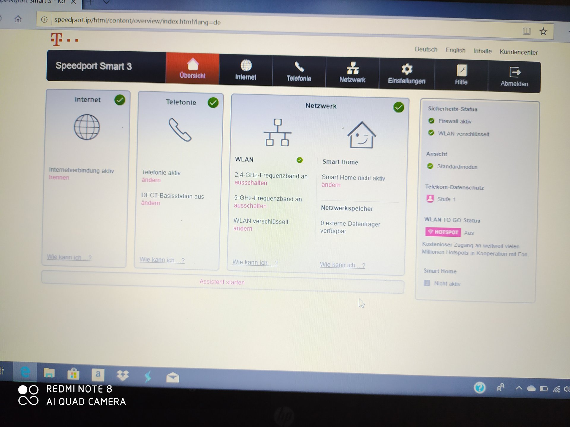

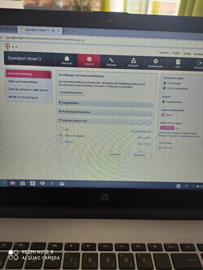

@frexit bei mir ist so....soll ich die Stufe 2 einstellen?
Probier doch einfach aus. Entweder es geht oder eben nicht. Es kann nur besser werden.
@DocNo82 Geht nicht...://
@frexit es geht nicht...Stufe 1 war eingestellt,dann ich habe auf 2 gewechselt...Router und Redmi neugestertet...nix besser:///

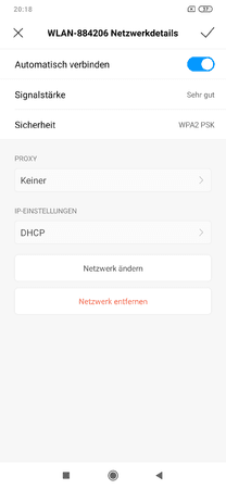

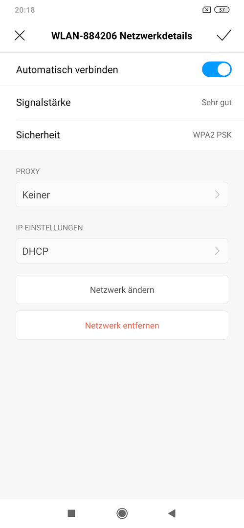

@frankco bei mir signal ist sehr gut
Bearbeitet von: MSDroid - Grund: Bilder bitte ausschließlich als Anhang oder Vorschaubild - kein Vollbild - Gruß MSDroid

@frexit hat es dir schon gesagt, stelle die Verschlüsselung des Smart auf WPA/WPA2 ein. Den Menüpunkt findest du unter Netzwerk. Das mit Stufe1 bzw. Stufe 2 kannst du vergessen. Das betrifft die "firewall" des Smart

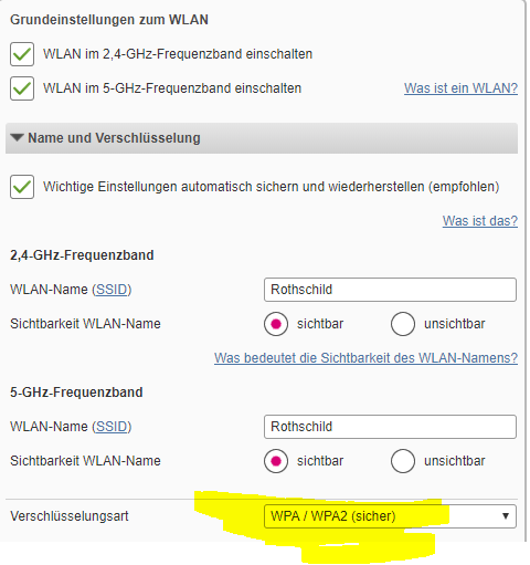

Hat geklappt, Speedport 3, ca 18 Monate altes Gerät
WPA/WPA2 einstellen, auf speichern drücken, WLAN Taste auf dem Speedport zweimal drücken (ein und ausschalten), Wlan auf dem Redmi bemerkt jetzt entweder selbst, dass sich was geändert hat und möchte jetzt ein neues Passwort oder man macht es aus, löscht es und verbindet neu.
Reaktionen: Katarzyna
