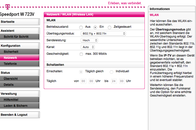

So. Habe jetzt nochmal das Netz gewechselt: siehe Anhang!
Damit sind erstmal alle user ruhig und ich hoffe das klappt und ist stabiler.Ich nutze jetzt als 802.11g+ 802.11n.🙂
