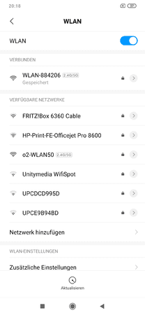

Signal und Verbindung sehr gut. Redmi sucht nach WLAN, aber auf dem Smartphone oben befindet sich kein Symbol in der erweiterten Leiste. Router-
Modell Deutsche Telekom Speedport 3 Smart.
Screenshot_2019-11-19-20-18-09-404_com.android.settings.pngScreenshot_2019-11-19-20-18-19-428_com.android.settings.png
Bearbeitet von: hagex - Grund: Bild verkleinert, Gruß von hagex
Hi, ist das WLAN 884206 das, mit dem du dich verbinden willst
? Sieht eigentlich gut aus.
Einen Tippfehler bei der Eingabe des Passworts kannst du ausschließen?

@macmax2 Das WLAN-Abzeichen wird nicht einmal in der oberen Leiste angezeigt.Ja,das Signal ist richtig gut..ich habe schon Paar mal probiert das Passwort eingetragen für meinen Sicherheit.. Ohne erfolg.Vielleicht etwas mit Einstellungen in Router wie in anderen Fragen..aber das kann ich nicht...ich bin Traurig und alles was möglich..Danke für dein Tipp:) und für den Zeit

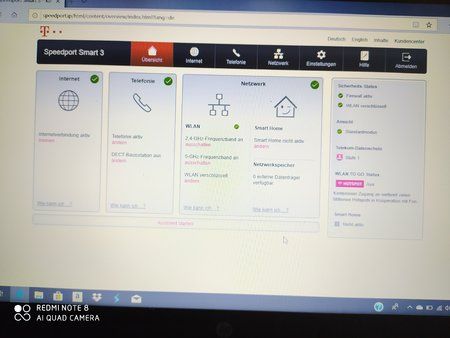

OK, ich werde versuchen, morgen eine Verbindung zu meinem Freund herzustellen, aber ich möchte zeigen, wie es auf meinem Router aussieht
Ich kenne jetzt den Speedport nicht. Nutze selber eine FritzBox 7490. Die Netze 2,4 und 5 GHz sind beide bei mir auch aktiv allerdings mit unterschiedlichen SSIDs und bei mir läuft es. Versuche Mal folgendes: Deaktiviere mal die 5 GHz und versuche dich an den 2,4 Band anzumelden. Danach versuchst du es mal anderes herum. Also 2,4 GHz aus und 5 GHz wieder an. Vielleicht klappt es bei dir, wenn nur ein Band aktiv ist.

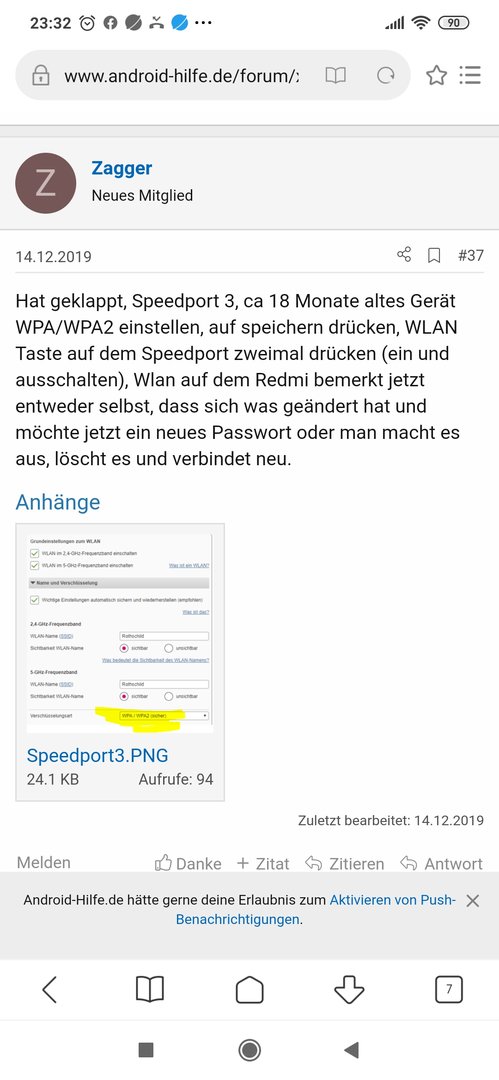

Verschlüsselung testweise von WPA2 auf WPA/WPA2 stellen.
Reaktionen: Katarzyna
@Andy Danke, ich werde es versuchen, aber ich kann keine Hoffnung mehr sehen..Ich bin komplett schon verrückt. Das ärger mich über des WLAN..:((

Klasse der Hinweis auf WPA/wpa2--- das war das Problem. 😄
