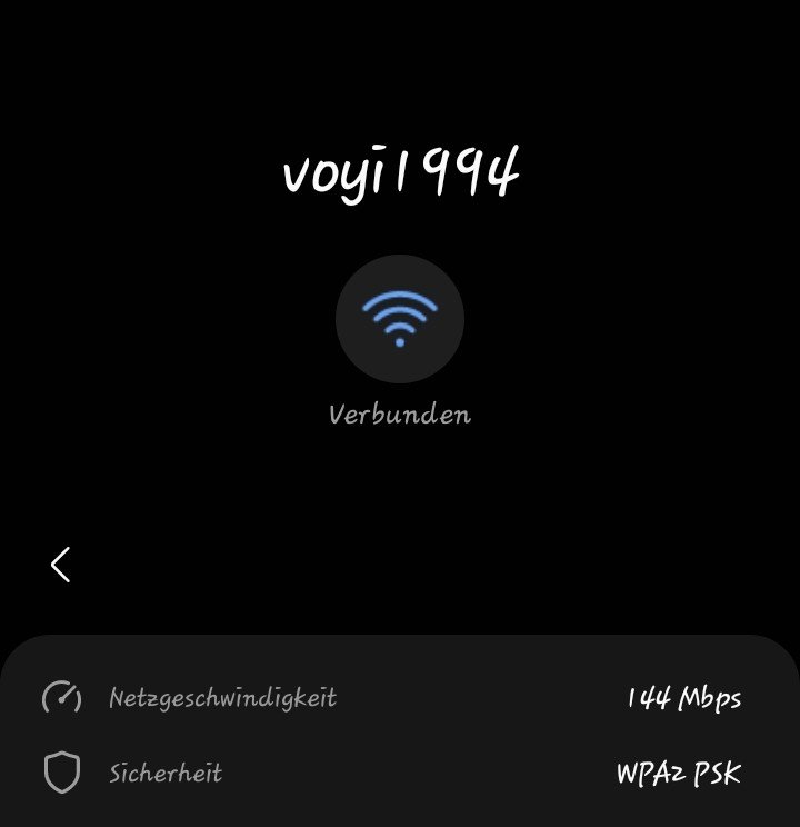

@voyi1994
Das sieht sehr gut aus.
Was hast du für ein Router und wie weit warst du vom Router entfernt?
Ich hab FB 6660 Cable.
Alle anderen Geräte haben keine Probleme.
Nur das Note 8 und alle Roms auf A11 Basis und auch nur 5GHz.
Was meinst du woran das liegen könnte?

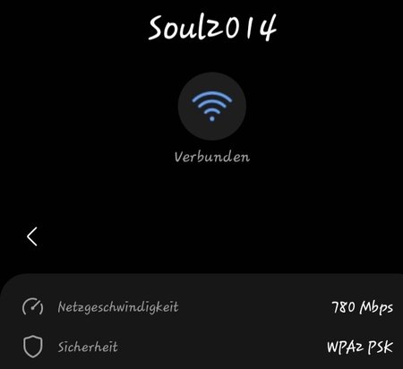

Habe FB 7490, Entfernung ca. 8-10 m. Hier noch vom Samsung Note 10+
1. 2.4 Ghz
2. 5Ghz
Stock Rom, Android 11 und ungerootet.
Woran das liegen könnte, kann ich dir leider auch nicht sagen.

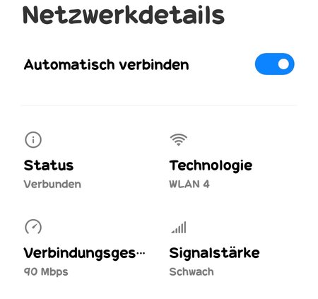

Das ist mein WLAN Empfang durch eine Wand im 2,4 GHz Netz.
Das ist nicht normal.
Ich glaube das im Note 8 ein schlechtes WLAN Modul verbaut ist und schlechte Empfangs Antennen. IMG_20210418_191611.jpg

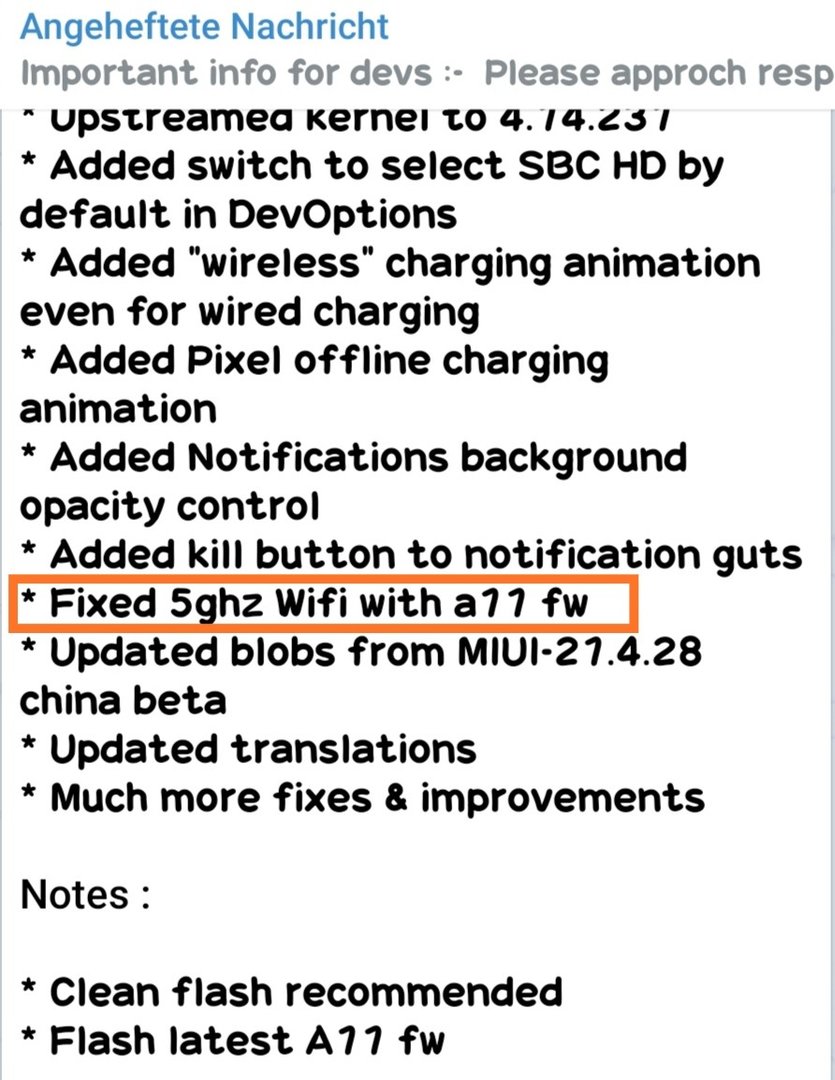

Habe hier was Interessantes gefunden.
Also ist das WLAN 5GHz Problem mit Android 11 Custom Roms schon bekannt.
Siehe Screenshot!
Also habe ich das schon richtig erkannt.

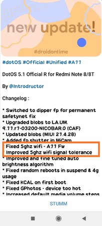

Bei A10 läuft es normal.
Reaktionen: voyi1994
Hier noch ein Hinweis, das es das Problem mit A11 und dem 5GHz WLAN Netz gibt.
