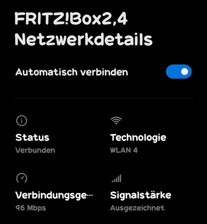

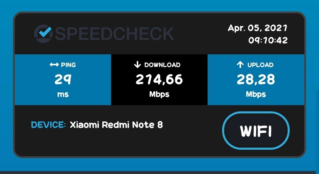

Jetzt ist der Empfang so und das durch eine Wand in anderen Raum.

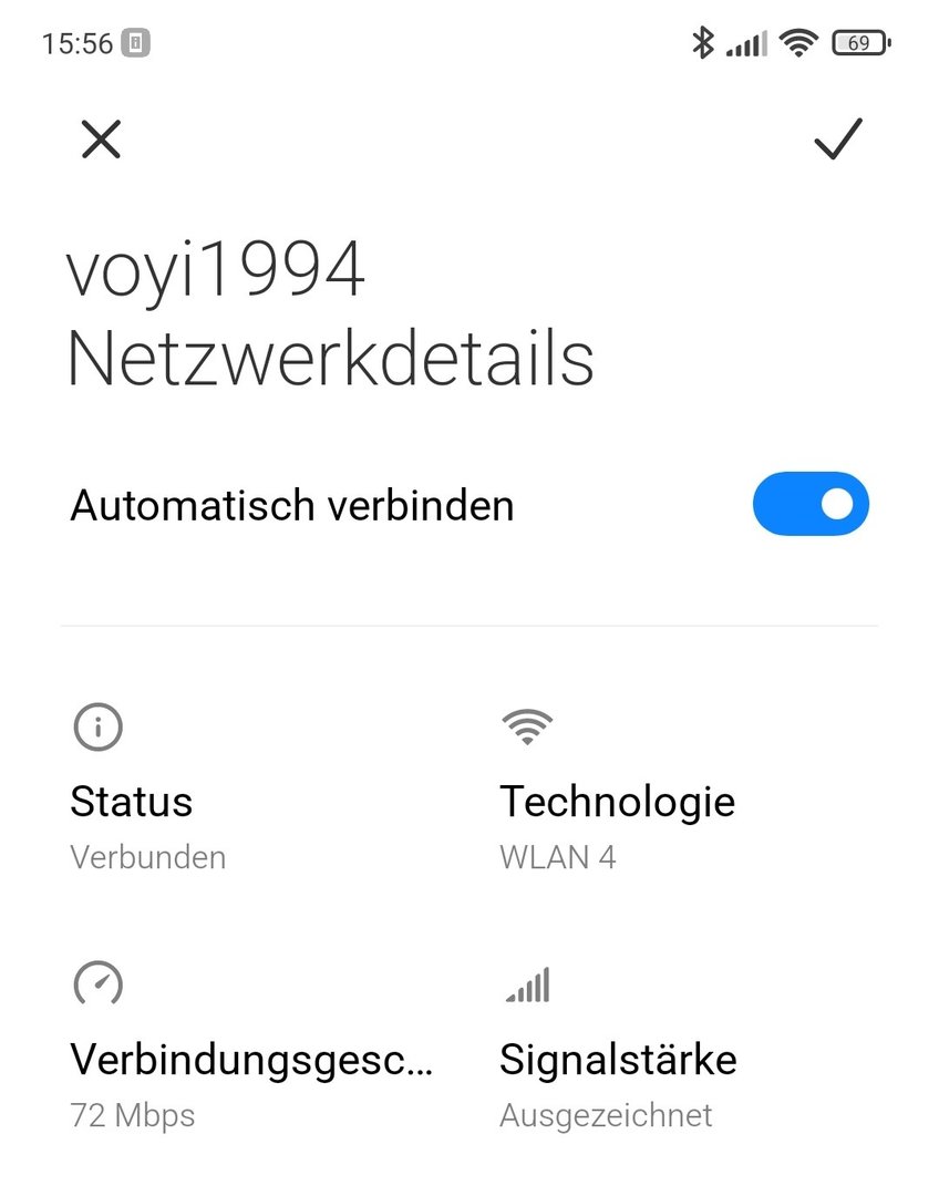

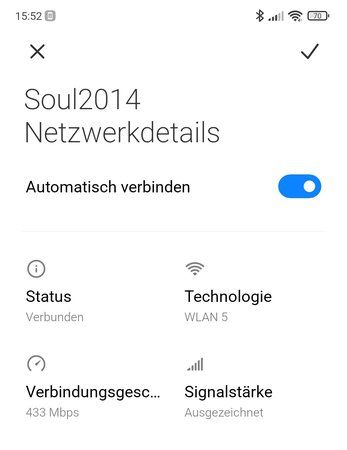

Gerade mal getestet. ROM MuiMix 11
1. 5Ghz
2. 2.4Ghz
