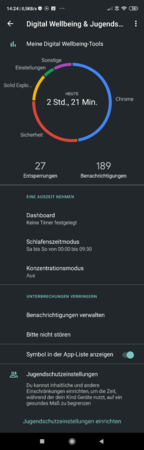

Evtl. mal bei App Digital Wellbeing was gemacht?

Erstens kenne ich diese App garnicht, habe sie jetzt zum erstenmal aufgerufen und zweitens, seit gestern liegt das Gerät nur rum. Gestern hat alles noch einigermaßen funktioniert.

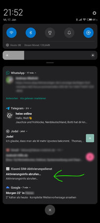

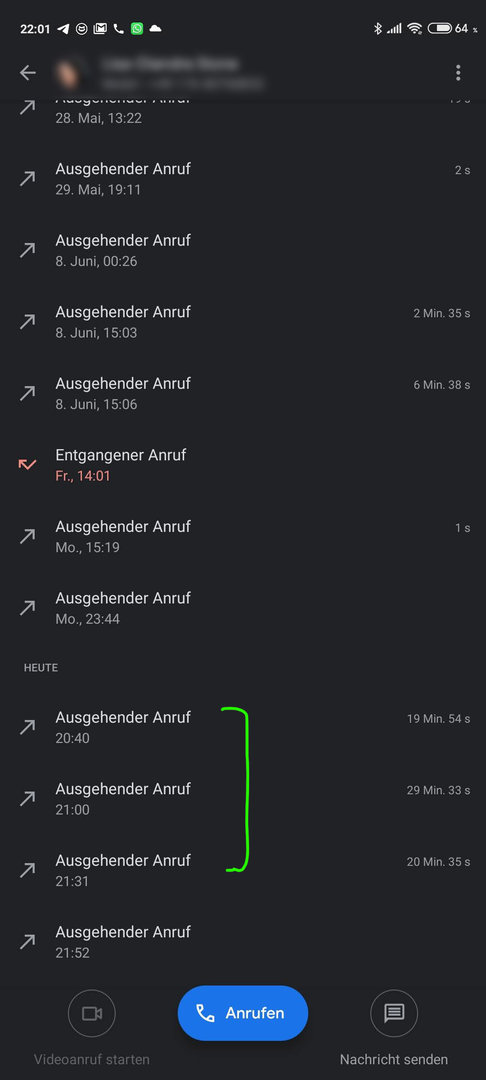

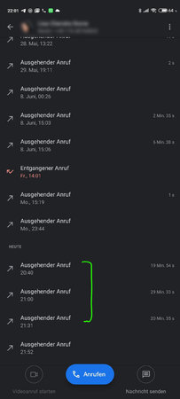

Das SIM-Problem hat sich repliziert. Zwischendurch immer wieder die Anzeige "SIM-Karte wird aktiviert..." oben in der Statusleiste. Vorhin 2x Anruf abgebrochen, einmal nach 20 Minuten und einmal nach 30 Minuten. Währenddessen diese Benachrichtigung. Werde gleich mal die Kontakte von der SIM-Karte reinigen und den Schlitten neu einsetzen und dann beobachten, was passiert.
Edit: Anbei Screenshots. Reinigen der SIM hat nichts gebracht. Werde jetzt Slot 2 testen.
Edit 2: Scheine nicht der einzige zu sein... Why is my Redmi Note 9s always losing service signal and dropping calls? - Feedbacks - Mi Community - Xiaomi

Das SIM-Problem habe ich behoben. Ich hatte in den Entwickleroptionen bzw. CIM VoLTE zwangsweise aktiviert. Damit kommt es wohl nicht ganz zurecht. Deaktiviert, und keine Abbrüche mehr.
