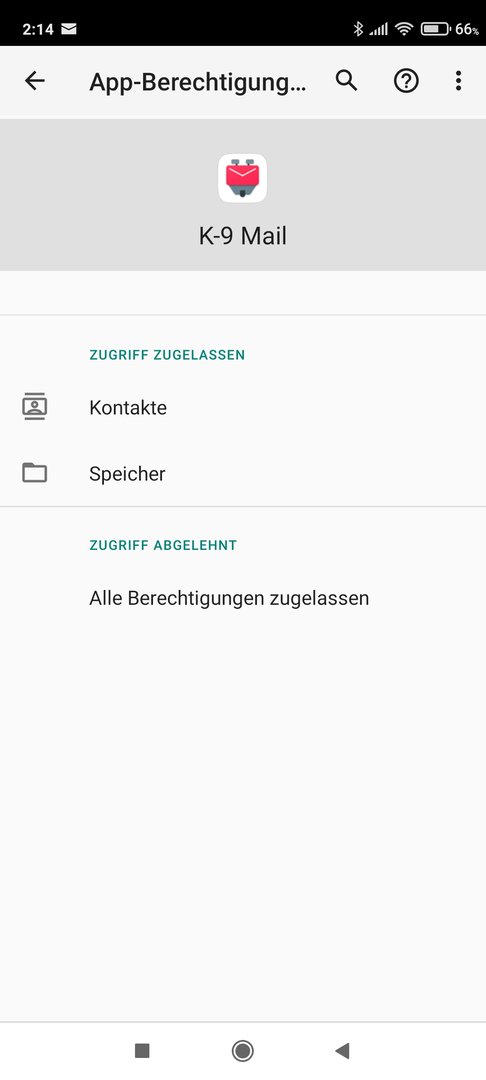

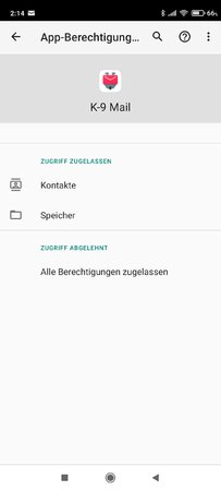

Bei mir funktioniert K-9 Mail mit Ton auf dem Mi 9 Lite und dem Redmi Note 9S ohne Probleme.

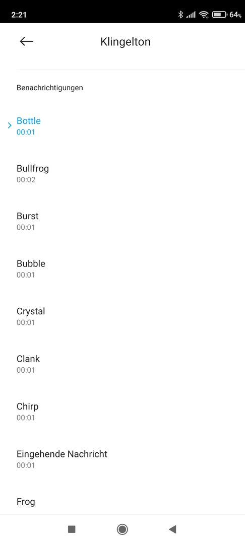

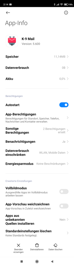

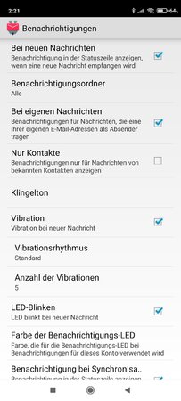

Ist in den Einstellungen von K-9 Mail bei "Kontoeinstellungen" - "Benachrichtigungen" - "Klingelton" ein Ton/Lied ausgewählt? Nicht dass da Einstellung "Keinen Klingelton festlegen" ausgewählt ist.

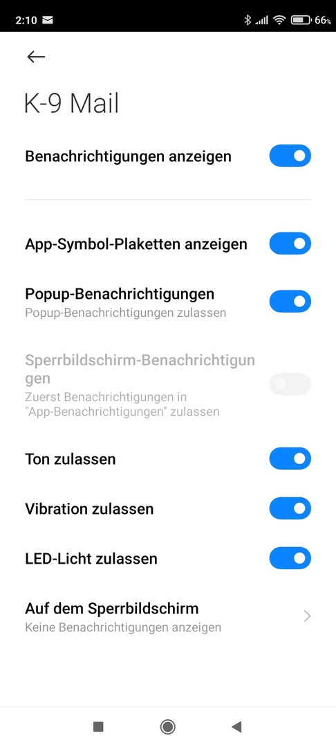

Und unter "Einstellungen" - "Apps" - "Apps verwalten" - "K-9 Mail" bei den Benachrichtigungen ein "Ja" - "Ton zugelassen" aktiviert?
Da machst du mich unsicher, jedenfalls passt es beim anderen Handy.

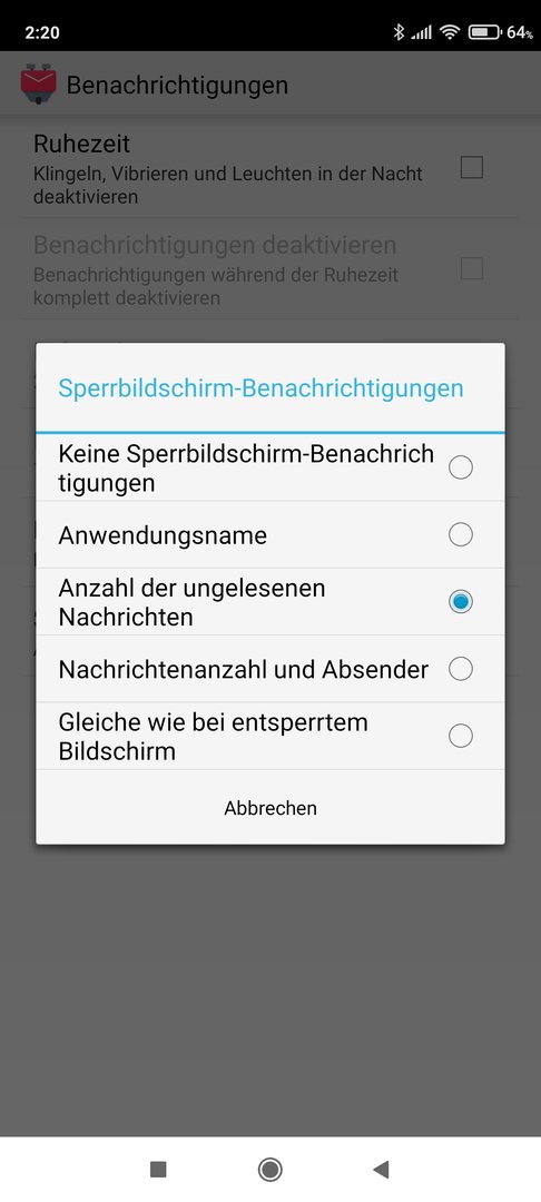

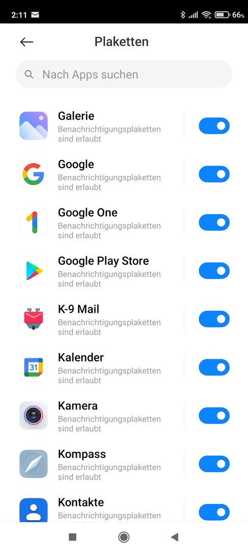

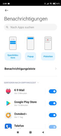

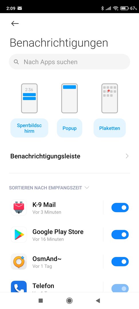

Screenshot_2020-12-06-02-09-01-721_com.miui.notification.jpgScreenshot_2020-12-06-02-09-21-251_com.miui.notification.jpgScreenshot_2020-12-06-02-09-39-930_com.miui.notification.jpgScreenshot_2020-12-06-02-10-14-122_com.miui.notification.jpgScreenshot_2020-12-06-02-10-37-237_com.android.settings.jpgScreenshot_2020-12-06-02-11-28-794_com.miui.notification.jpgScreenshot_2020-12-06-02-14-20-429_com.miui.securitycenter.pngScreenshot_2020-12-06-02-14-41-723_com.google.android.permissioncontroller.jpgScreenshot_2020-12-06-02-14-50-527_com.miui.securitycenter.jpgScreenshot_2020-12-06-02-20-04-686_com.fsck.k9.jpgScreenshot_2020-12-06-02-20-11-778_com.fsck.k9.jpgScreenshot_2020-12-06-02-21-17-178_com.fsck.k9.jpgScreenshot_2020-12-06-02-21-51-943_com.android.thememanager.jpg

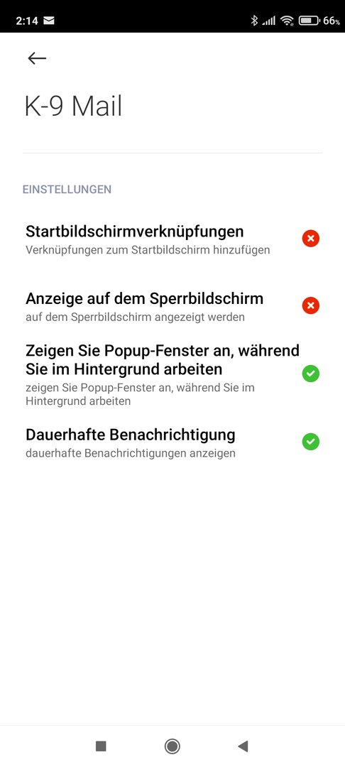

@linuxnutzer

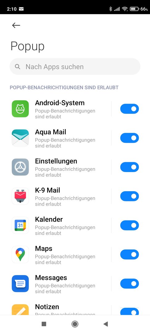

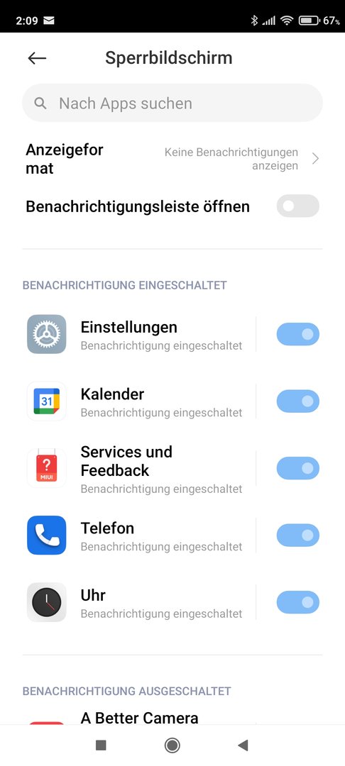

Bei mir ist beim Sperrbildschirm die Benachrichtigungsleiste und Anzeige auf dem Sperrbildschirm aktiviert. Und bei "Einstellungen" -"Apps" - "Rechte" - "Sonstige Berechtigungen" - "Rechte" - "Zeigen Sie Popup-Fenster an, während Sie im Hintergrund arbeiten" habe ich K-9 Mail auch noch aktiviert. Vielleicht fehlt noch die Aktivierung in diesem Menü?
Sonst habe ich die gleichen Einstellungen. Und ja, das mit den verschiedenen Einstellungen, dazu an sehr unterschiedlichen Stellen ist ein immer wieder angesprochenes Thema.🤣
