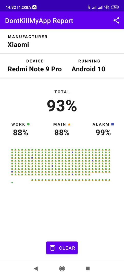

@sGässje Nach den ganzen Problemen bei der ersten Einrichtung habe ich diesmal wirklich alles sauber aufgesetzt. Und war begeistert, als bei den ersten WA direkt alles ging (war beim ersten Mal ja nicht so). Dann auf einmal (ohne weitere Änderungen am Gerät) vibriert nur noch die Uhr. Dann mal wieder ein Ton, dann mal wieder nix...
@sGässje Leider kann ich mit dem Ergebnis (der letzten Stunde) nicht viel anfangen...
bin noch nicht dazu gekommen, die App zu testen, hast du irgend etwas konfiguriert oder nur installiert und jetzt den Report untersucht?
@sGässje Nur installiert und eine Stunde loggen lassen. Muss später einmal auf der Webseite nachsehen. Aber je höher der Wert, desto besser glaube ich...
