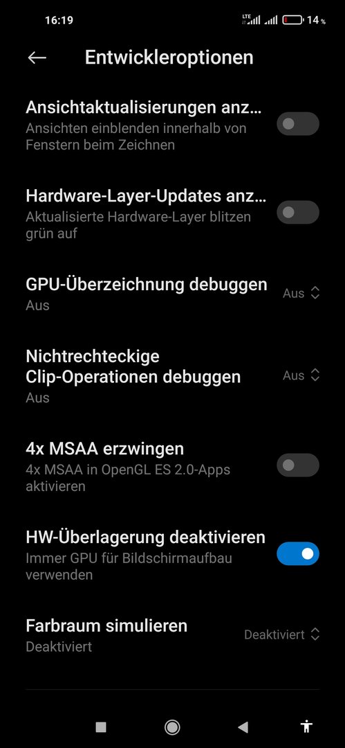

Espressojunkie schrieb:
Quelle
Sollte sich nur bei Spielen bemerkbar machen.
Ich habe es jetzt mal ausprobiert, nachdem bei xda die Antwort kam das es die Performance allgemein flüssig macht und nicht nur bei Spielen und es klappt wirklich.
Seit ich den Schalter auf an gestellt habe (siehe Screenshot) läuft das komplette Gerät weitestgehend flüssig und kein Vergleich zu vorher.

Kurz zu der Option in den Entwicklereinstellungen.
Sowas wird nötig wenn der CPU Governor zu konservativ eingestellt ist, also lange auf einer niedrigen Taktfrequenz bleibt und somit nicht genug Leistung bringt um die Benutzeroberfläche flüssig darzustellen.
In dem Fall wird die GPU für alles was das Display anzeigt verwendet. Bringt eine bessere Performance aber auch einen höheren Akkuverbrauch weil dann die GPU fast permanent verwendet wird anstatt im Standby zu bleiben.
