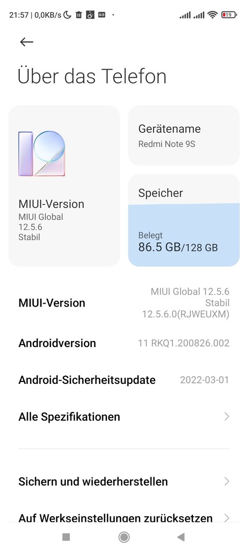

Schick mal bitte einen Screenshot der Übersicht, dort ist der Buchstabencode der ROM gelistet
So siehts aus:
@mulix
Du hast die EAA, das auch eine Globale.
Meinst du die MI anstatt EU?
Nein, dachte nur Global wäre Global und EAA eben EU, weil bei xiaomifirmwareupdater bei allen Roms das Land dabei steht.
Und Global ist eben Global und nicht EAA (nach meiner Vorstellung)
Steht dann bei den ganzen anderen Versionen (Indien, Russland, TR ) auch Global davor?
Gibt für mich keinen Sinn, habe mich aber auch nicht ausführlich damit beschäftigt.
