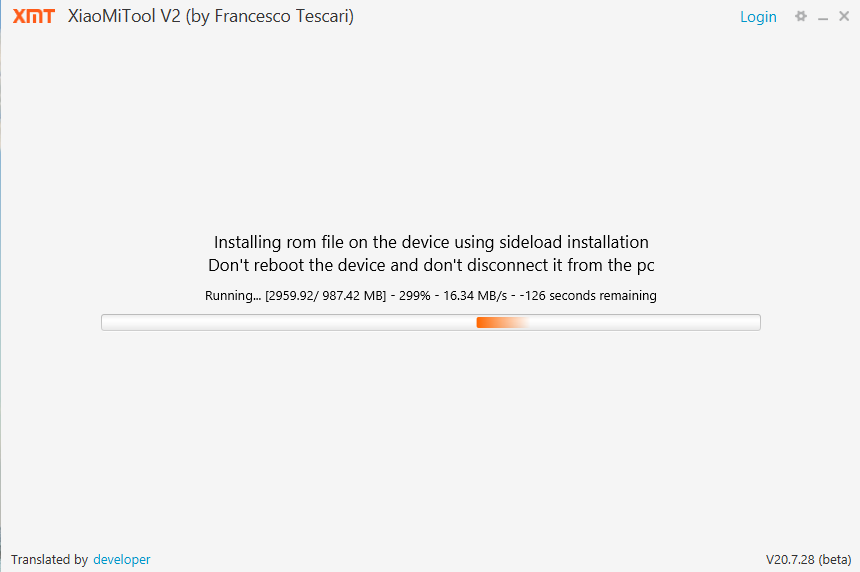

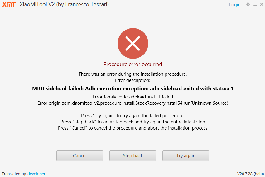

OK, danke für den Tip :)
Geladen - Das Tool hat das Gerät auch gleich gefunden und über Unbrick dann gleich angefangen die Rom zu laden (die gleiche die ich auch schon herunter geladen habe)
und fängt auch gleich mit dem Updaten an....
was mir aufgefallen ist, das Tool zählt munter weiter während auf dem Gerät erst eine weile 4,99% angezeigt wird.
Das Gerät läuft in etwa durch bis 95% danach kommt ein Fehler (vom Programm)
und das Gerät startet neu mit dem gleichen Resultat.

Hab mit dem Mi flash Tool mindestens 2x versucht zu Flashen
Und mit dem anderen Tool auch
Das Mi flash Tool zeigte mir an
Das es Erfolgreich war und es bootete nicht
Das andere zeigte mir jedesmal wenn das Gerät bei etwa 98% war den Fehler.
