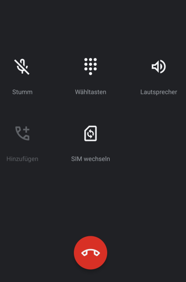

blöde Frage: Ich habe zwei Sim-Karten im Note 9 Pro. Wenn ich telefonieren möchte, habe ich keine Auswahlmöglichkeit, mit welcher Sim-Karte ich anrufen möchte.
Bei meinem alten Note 5 konnte ich über zwei grüne "Knöpfe" nach Eingabe der Rufnummer bzw. in der Anrufliste mit einem langen Druck auf die Telefonnummer diese Auswahl treffen. Bei meinem neuen 9er funktioniert dies nicht.
Wie kann ich den Anruf über Sim2 führen, wenn ich Sim1 als Standard ausgewählt habe?
Keine der SIM als Standard auswählen!
Wenn Du in der Telefonapp dann den grünen Button drückst, kommt die Auswahl der Rufnummer.

Bei der Global Version wird dir beim Anrufen auch noch der Button "SIM wechseln" angezeigt, damit kannst du... wechseln :
OK, danke für Eure Antworten!
Ich habe nun den Standard wieder deaktiviert. Dann muss ich für jeden Anruf wählen, also einen zusätzlichen Schritt ausführen. Etwas unbefriedigend, da ich 90% meiner Anrufe über Sim1 erledige. Schade, dass hier die Benutzerführung deutlich verschlechtert wurde - schließlich heißt es ja auch "Standard" und nicht "einzig mögliche Sim".
Die Sim wechseln wie oben beschrieben kann ich auch. Da wurde aber der erste Anruf schon initiiert und wird dann abgebrochen und ein zweiter gestartet. Beim Angerufenen klingelt also das Telefon, es wird direkt wieder aufgelegt und dann klingelt es wieder. Für mich keine taugliche Option.

du kannst für jeden Kontakt festlegen, über welche SIM du telefonieren willst: Gehe auf deinen Kontakt, so dass du alle eingetragenen Daten siehst. Dann tippe UND halte die Telefonnummer. Es poppt ein Menü auf mit dem Punkt "SIM für Anrufe festlegen". Dann wählst du eben SIM1 oder SIM2 aus. So hab ich das gemacht, um privat von dienstlich zu trennen.
