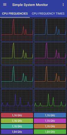

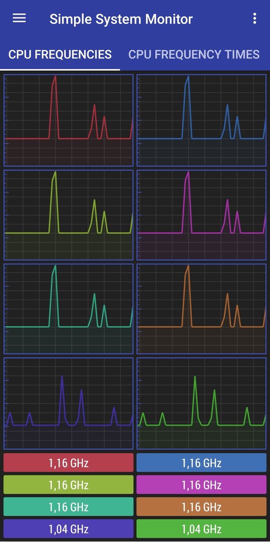

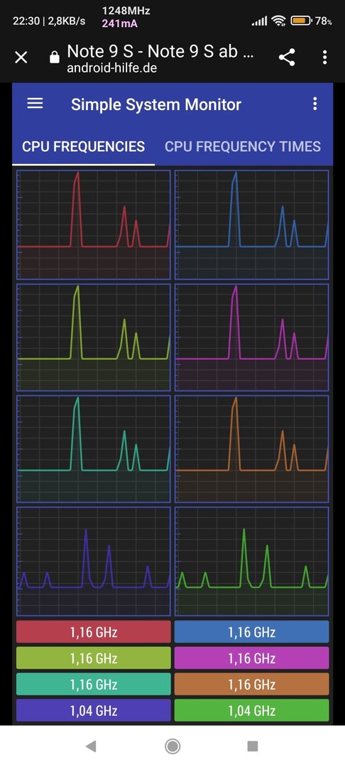

Kein root. Anbei bild kerne. Wenn das Problem auftritt sind die oberen sechs wie jetzt und die unteren zwei die powerkerne auf 2 ghz /100 Prozent.
Oben neben der Uhr ist noch meine Anzeige für den stromverbrauch und für den momentan CPU-Takt

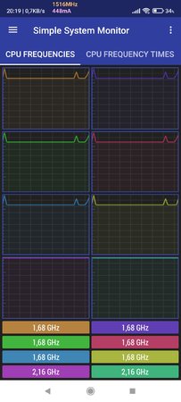

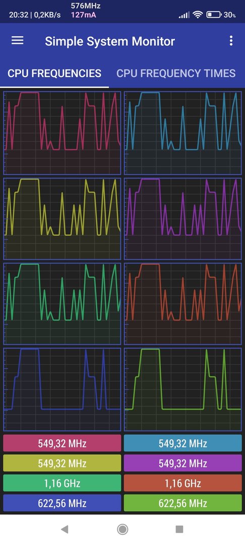

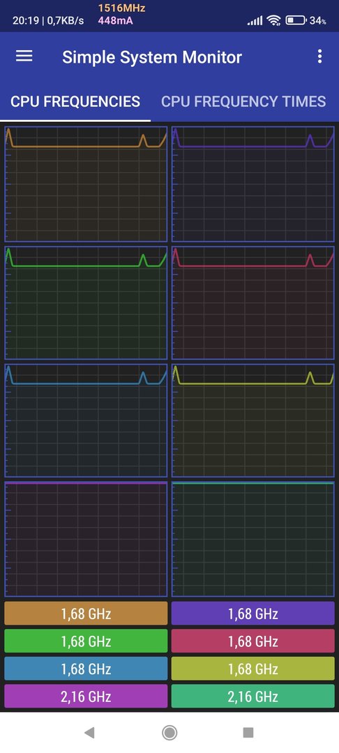

eben war es mal wieder soweit. Ein Screenshot im normalfall eine wo die Kerne hängen. Auf beiden Screenshots wurde vorher auf bereinigen app gedrückt, es läuft nichts mehr im Hintergrund
Im normalfall stromverbrauch 150 milliampere leerlauf, sonst mit hängenden kernen etwa 450ma etwa. sieht man ganz oben im Screenshot
