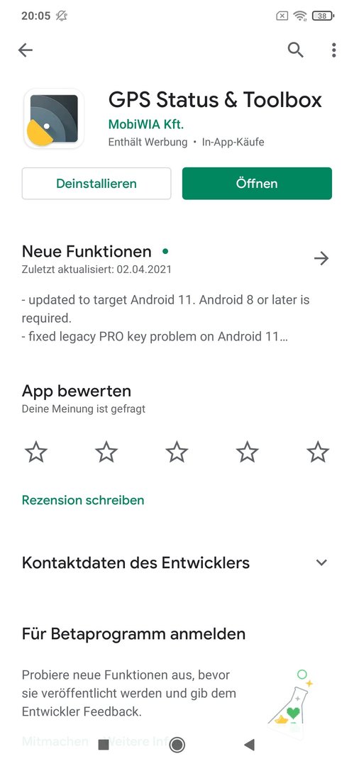

Hallo hätte ich auch schon das Problem bei mir was es mit Telegram .
Lade Dir Mal GPS Tool Box von Google Play Store ist kostenlos. Die App starten auf dem Startbildschirm einmal von links die Einstellungen öffnen und Steigung und Neigung Kalibrierung durch Durchführung.
Hat bei mir geholfen danach alles in Ordnung zumindest bei mir.
Okay, aber... welche von denen? Da gibts 'ne Menge^^'
Und was ich mich frage, ist: Was zum Geier hat die Neigung des Handys denn überhaupt mit der Sensorik der Ohrlautsprecher zu tun?

@socky1706 Hat leider nichts gebracht. Würde sogar fast behaupten, es ist noch schlimmer geworden. Wenn ich das Handy vor mich halte und nur ganz leicht nach hinten Kippe, bricht die Sprachnachricht bereits ab und teilweise wird der Bildschirm kurz schwarz.
Ich habe über die App auch mal den Näherungssensor... kalibriert? Hat leider auch nichts gebracht. :/
Es passiert übrigens sogar, wenn ich das Handy kopfüber halte und dann eine Sprachnachricht abspiele - sobald ich es um seine Längsachse(?) drehe, bricht die Memo ab.
