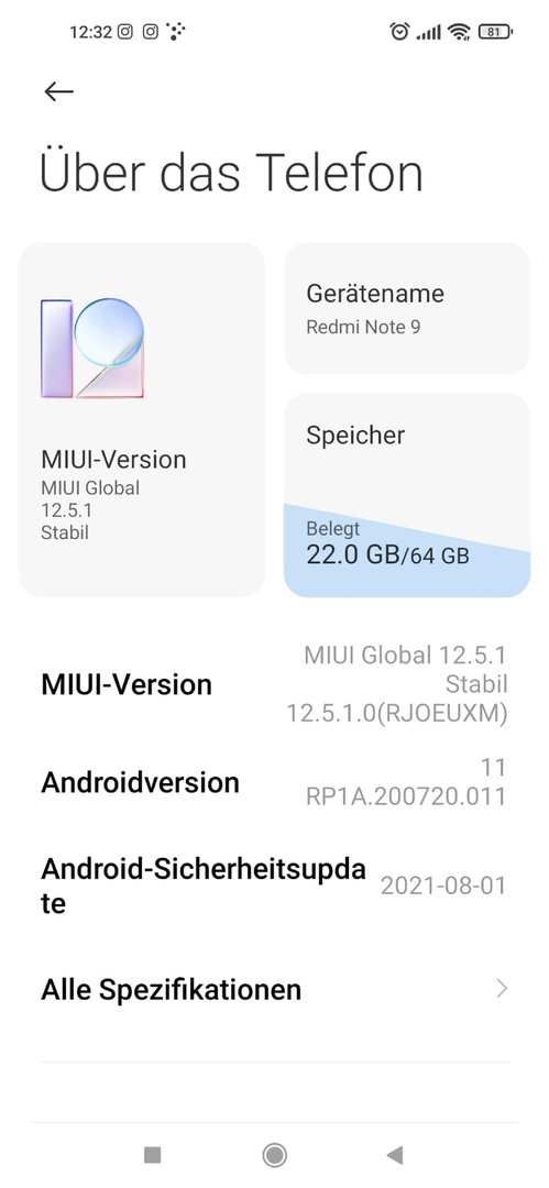

wurde nach dem Werksreset neu aufgesetzt oder von einem Backup wiederhergestellt? Bei völligem neuaufsetzen ohne Backup würde ich eher auf Hardware-Fehler tippen, ansonsten ist es ein Software-Problem oder eine App schießt quer.
Bitte nenne mal die genaue Version der ROM (Screenshot reicht)
Nabend, es wurde neu eingerichtet.
Als Screenshot hat meine Schwester das gesendet.
Reaktionen: TheMissingLink
@The_Rock01 Ist die letzte verfügbare ROM vom 19.8.
Man könnte höchstens versuchen, die selbe Rom nochmals zu laden und erneut über das vorhandene System zu flashen
Dazu links oben auf das Bild mit MIUI-Version klicken (eventuell mehrfach) und dann im nächsten Menü rechts oben die drei Punkte und dort "letzte Version erneut laden"
