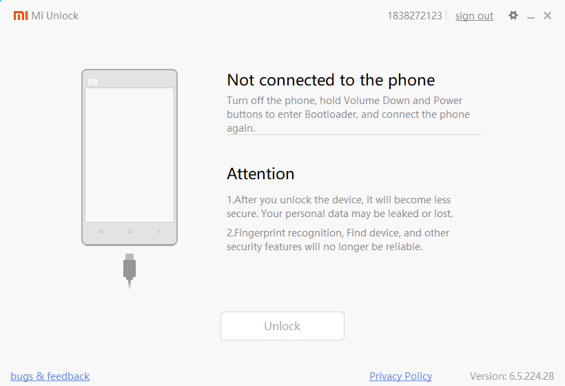

Hallo und danke für die schnelle Antwort. Ich möchte mit dem Mi Unlock Tool das Handy entsperren um eine Custom Rom aufzuspielen. Leider sagt das Tool trotz Fastboot Bildschirm, eingeschalteten Entwickleroptionen, aktiviertem USB Debugging und korrekt installierten USB Treibern es würde das Gerät nicht finden.

Okay, habe ich gemacht. Im Menü "MI Entsperrstatus" habe ich das Gerät mit meinem Konto verknüpft wobei er Erfolg zurückgemeldet hat. Am Ende steht dann das Unlock Tool muss runtergeladen werden. Das ist das Tool welches ich schon zuvor genutzt habe, wobei mir der Schritt mit dem MI Entsperrstatus gefehlt hatte. Leider geht es immernoch nicht. Ich mache alles wie im Tool beschrieben:
Handy ausschalten, Bootloader per Tastenkombination starten, Handy mit PC verbinden. Er bleibt aber weiterhin auf "Not connected to the phone". Mach ich noch etwas falsch? Muss ich vielleicht noch OEM-Entsperrung in den Entwickleroptionen aktivieren oder sowas? Das ist mir eben ins Auge gefallen. Ich hab auch schon verschiedene USB Ports getestet, hat aber alles nichts geholfen. Oder muss USB Debugging dafür deaktiviert sein?
