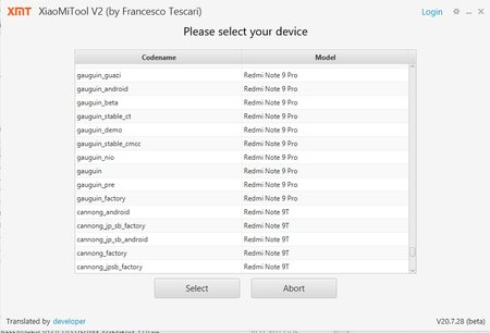

XiaoMiTool V2 schon getestet, was soll ich dort für das Redmi Note 9 pro auswählen?
Gauguin was ist das?

Danke, mein Redmi Note 9 pro EEA ist nicht gelistet, alles Gauguin Versionen, siehe Anhang.
Na dann war es das wohl, mit dem Phone. :(
