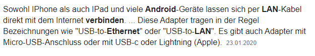

Habe ich gerade gefunden. Aber wie gesagt selbst keine Erfahrung damit
