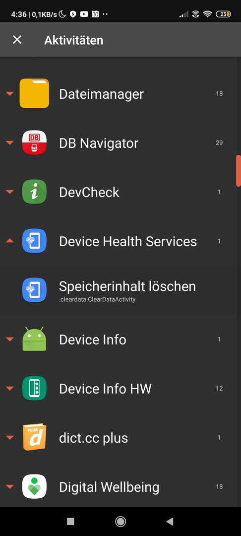

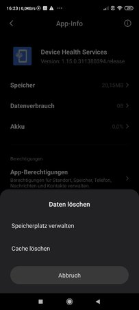

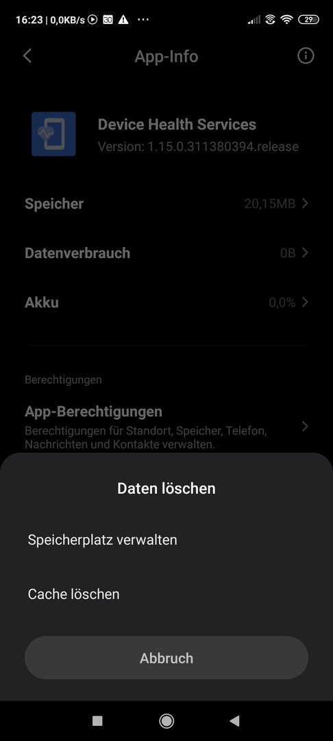

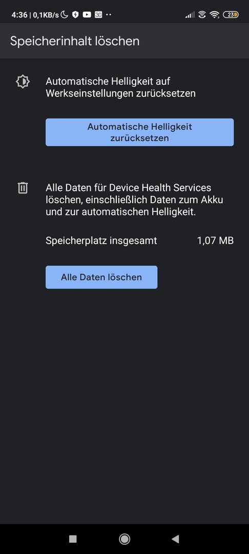

Evtl. mal dies versuchen. (falls App auch vorh.)
Zu erreichen zB. in App >Eigenschaften >Daten löschen "Speicherplatz verwalten"
Oder mit nova Launcher >Aktivitäten (Verknüpfung) "Speicherinhalt löschen; .cleardata.ClearDataActiviy"
Oder ander "shortcut" App.
