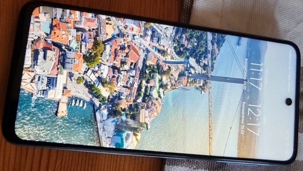

Hallo, ich bin neu hier und habe Probleme mit einem XIAOMI REDMI 9 PRO
Es geht um den Sperrbildschirm und Android, natürlich haben wir den Xiaomi Support kontaktiert der jedoch findet keine Lösung findet.
Folgender Sachverhalt:
Das Telefon hat einen nicht vom User definierten Sperrbildschirm welcher sich auch nicht mit unseren "bekannten" Passwörtern entsperren lässt.
Der Besitzer des Handy ist ein ukrainischer Flüchtling im Alter von 13 Jahren und natürlich wollen wir keinen Reset auf Werkseinstellungen durchführen.
Im Falle eines Resets würde BOHDAN all seine Kontakte und Daten verlieren, wir brauchen nicht über ein Backup diskutieren - es werden einfach seine persönliche Daten verloren gehen und das ist unsere größte Sorge...
Der Sperrbildschirm legt sich wie ein "zweiter Layer" über das vom User eingestellte Hintergrundbild.
XIAOMI Deutschland fühlt sich nicht zuständig obwohl das REDMI 9 Pro est 3 Monate alt ist.
Eine Garantieleistung in der Ukraine kann aufgrund des Krieges nicht erfolgen und XIAOMI schiebt die Verantwortung einfach von sich.
Nun meine Frage: Kennt Ihr jemanden der sich mit diesem Problem auskennt?
Es scheint ein von XIAOMI oder ANDROID hinterlegtes Profil oder gar ein Demo-Modus zu sein, welchen wir nicht entsperren können.
Das Hintergrund Bild, also der Layer über dem vom User eingestellten Bild wechselt jeden Tag auf ein anderes Design.
Deshalb sind wir sicher, dass es eine Art Demo-Modus ist und wir kommen leider nicht aus diesem Modus raus.
Auf Nachfrage veröffentliche ich auch gerne den Schriftverkehr mit XIAOMI Deutschland.

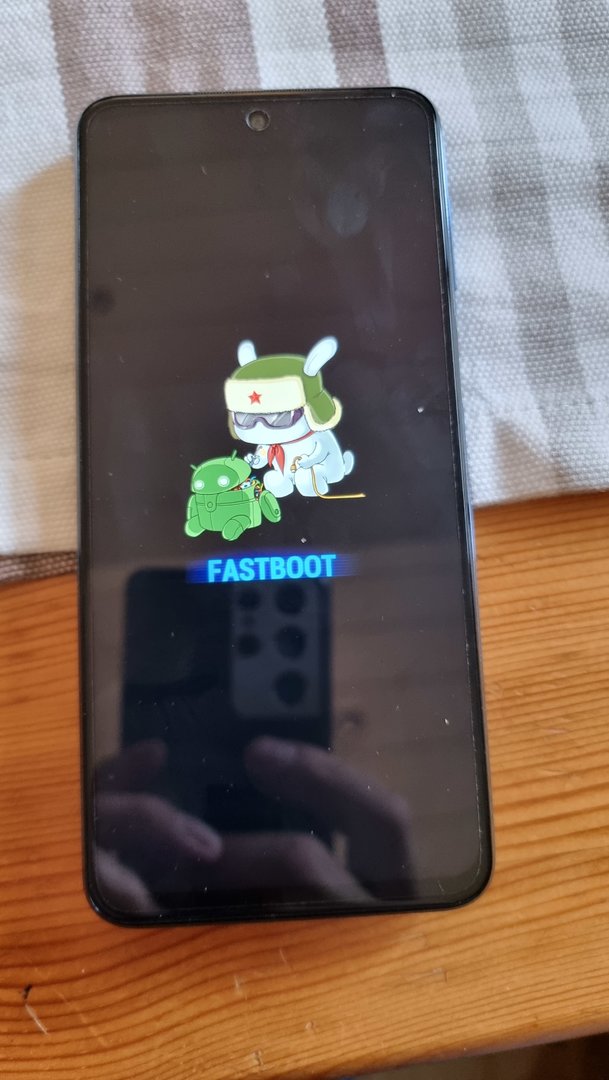

FASTBOOT und abgesicherter Modus helfen nicht bei der Lösung des Problemes.
Wir haben die FASTBOOD und den abgesicherten Modus mehrfach gestartet - das Gerät reagiert nicht wie gewünscht.

Der Fastboot Modus bleibt beim besagten Xiaomi Note 9 Pro circa 25-35 Minuten "stehen" bis such das Telefon dann automatisch ausschaltet. Wir haben diesen Vorgang circa fünfmal gestartet, immer mit dem gleichen Ergebnis. Ein anschließender Neustart bringt immer wieder das selbe Bild hervor.
Zudem ist das Telefon im Hintergrund am arbeiten, wenn man neu startet sieht man den originalen Hintergrund für circa 1 Sekunde. Der originale Hintergrund ist eine rote Angry Birds Grafik. Anschließend nach dieser Sekunde kommt der beschriebene Xiaomi oder Android Sperrbildschirm welcher sich nicht mit den von Bohdans Passwörtern entsperren lässt.
Im Anhang finden Sie ein Video mit diesem Boot/Start Vorgang und ein Foto des Fastbootmodes.

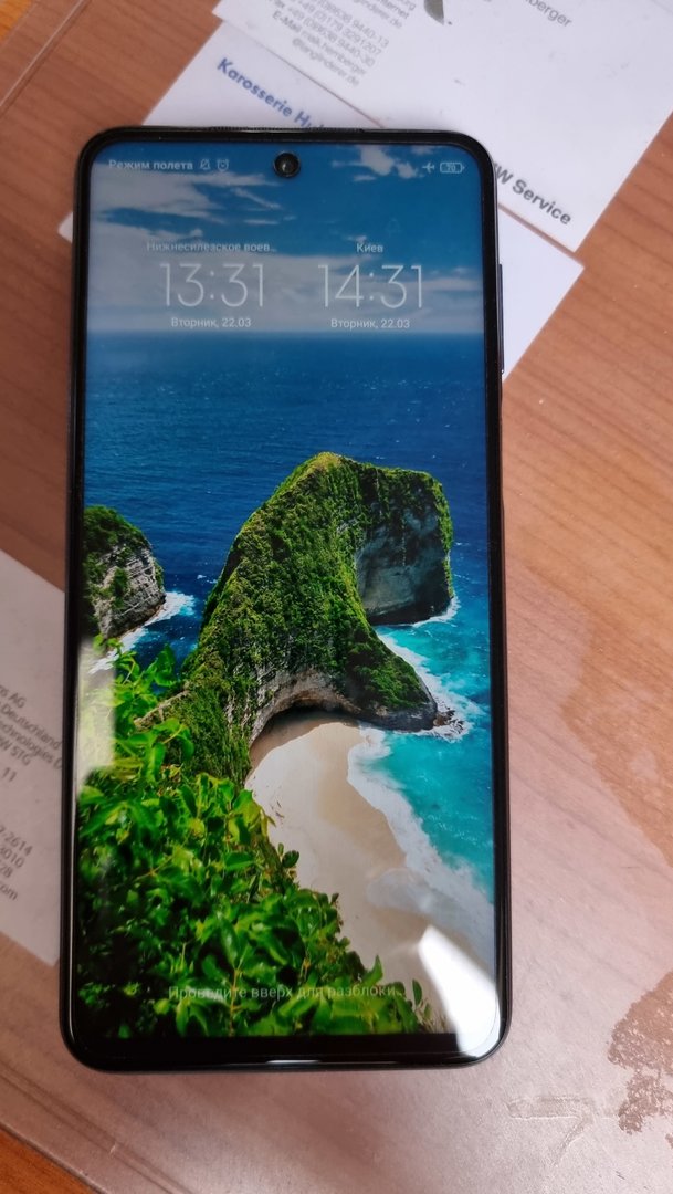

Wir haben nun mehrfach über das Wochenende hinweg versucht den "abgesicherten Modus" zu starten. Wie beschrieben haben wir unmittelbar nach dem Start die Minus-Taste gedrückt und wir haben den selben Effekt wie immer.
Es gibt keinen "abgesicherten Modus" das Telefon geht unmittelbar in einen Demo Modus des Sperrbildschirms.
Auffällig ist zudem, dass wir zu Beginn einen Hund als Sperrbildschirm angezeigt bekommen haben. Gestern war es einen Stadt aus der Vogelperspektive und heute ist es ein Strand oder Urlaubsfoto. Der Sperrbildschirm ist definitiv in einem speziellen Modus von Xiaomi.

der Karussell- Modus ist es leider nicht, der Tipp war ein Versuch wert.
@immi406
Dann aktiviert mal den Entwickler Modus und schaut nach Demo Modus etc.
Vlt mal die Miui Version etc hier angeben.
@immi406 Bitte nochmal für mich: Wenn das Gerät mal komplett ausgeschaltet wird und dann wieder neu gestartet, kommt ihr dann zu einem Login? Funktionieren dort die Pin oder Passwörter des Nutzer? Ist das Gerät bis auf den ungewollten Sperrbildschirm normal nutzbar? Seit wann besteht das Problem bzw ist bekannt, was unmittelbar davor passierte?
der Karussell-Modus ändert lediglich das Hintergrundbild, ansonsten passiert da nichts, schon gar nicht wird das Gerät auf irgend eine Weise eingeschränkt. Ein Demo-Modus, wie er von dir beschriben wird, ist zB bei Aussteller-Geräten vorhanden. Damit wird ermöglicht, sich das Gerät mal in Ruhe anzusehen aber es sind keinerlei System/Appfunktionen möglich. Solche Geräte geraten im Allgemeinen aber nicht in den Verkauf oder müssen zuvor entsprechend neu eingerichtet werden.
Einzige mir bekannte Variante wäre: Einstellungen-erweiterte (zusätzliche) Einstellungen-Entwicklermodus (der müsste allerdings freigeschaltet sein/werden, was er von Haus aus nicht ist)- scrollen bis zum Menüpunkt Demo-Modus. Den dann deaktivieren.
Versucht, über den abgesicherten Modus zu starten, dann in die Einstellungen-erweiterte (zusätzliche) Einstellungen-Entwicklermodus-dort scrollen bis zur Option Demo.
Wir kommen mit den von uns bekannten Passwörtern nicht ans Telefon. dieser "Modus" aktiviert sich immer direkt nachdem das Telefon "hochgefahren" wird. Egal wie wir das Gerät starten, sobald es gebootet hat, sieht man für ein paar milisekunden den eigentlichen Bildschirm-Hintergrund. Danach ist dann der "beschriebene" Modus aktiv und kann auch nicht entsperrt werden.

Und dein Fastboot-Modus nutzt dir eh nichts, weil der dazu dient, eine Rom manuell über eine bestehende Installation zu flashen. Dazu müssen aber bei bestehender Verbindung Befehle eingegeben werden, es ist also völlig korrekt, dass du im Fastboot außer einem "wartenden" Bildschirm nichts weiter siehst, da musst du nämlich selbst aktiv werden aber das hilft dir hier nicht weiter.

Das Handy ist bedienbar, ABER es gibt keinen Zugriff über das "streichen" von oben links/rechts nach unten.
normalerweise, so kenne ich das von meinem S21 ultra geht das unter Android alles auch mit Bilschirmsperre.
Ich benutze schon lange Android Telefone, aber so einen Umstand kenne ich auch noch nicht.
