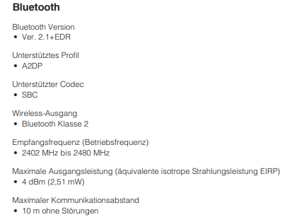

- beim Yamaha steht folgendes in der Anleitung
Wenn ich beim 9s den Codec auf "SBC" stelle und danach noch einmal schaue, steht wieder "Systemeinstellung verwenden (Standard)" beim Codec. Wieso kann ich das nicht umstellen?
