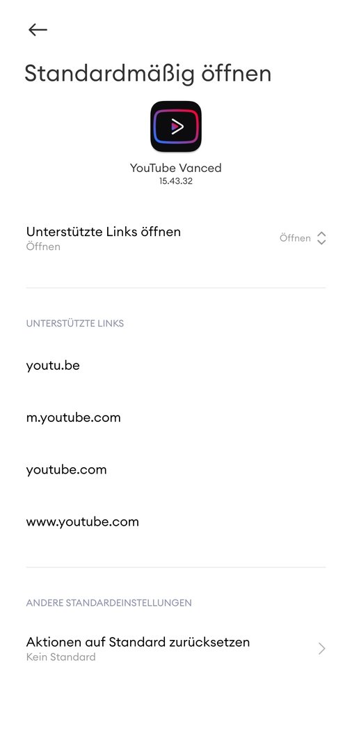

Einstellungen-Apps verwalten, auf 3Punte Menü-Standard-Apps- Links öffnen-Youtube vanced auswählen und die geöffneten Links anzeigen lassen
Dort ist alles richtig eingestellt, sieht Screenshot.
Selbst wenn ich jetzt alles nochmal neu installiere kommt die Anfrage womit ich den Link öffnen möchte auch nicht mehr.

Hab es jetzt mit der App "Open Link with" gelöst.
Merkwürdigerweise funktioniert es auf dem 9s meiner Freundin nicht und da hab ich alles identisch gemacht.
