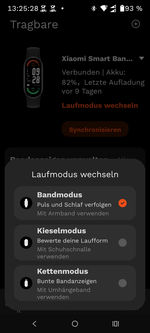

welchen modus hast eingestellt? siehe foto. evtl. mal den modus kurz ändern?
wahrscheinlich eine gute idee, den akku leer laufen zu lassen!
