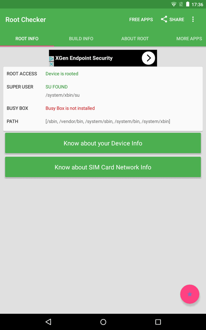

Hallo Zusammen,
Mein Sohn hat zu Weihnachten das oben genannte Tablet gekriegt, soweit läuft alles zufriedenstellend, aber warum kommt bei Pokémon Go immer "Authentifizierung fehlgeschlagen", ich habe die Anmeldung schon über den Trainerclub und Google versucht, aber leider kein Erfolg, mit den selben Anmeldedaten auf einem andern Tablet funktioniert es, vielleicht hat jemand einen Tip woran das liegen kann? Danke schon mal für eure Vorschläge.
Lass mal bitte Root Checker | Google Play drüber laufen und mache einen Screenshot vom Ergebnis. Wie man Screenshots macht, hat Wiko im Video erklärt. Da das ein Android-Feature ist, funktioniert das bei anderen Herstellern genauso: Wiko-Nauten-Wissen-Wie: Screenshots. Den Screenshot lädst du hier über die "Datei hochladen" Funktion (unter dem Eingabefeld) hoch.
Hallo, Danke für deine Rückmeldung, hier der Screenshot, hoffe das paßt so, muß ich etwa dies Busy Box installieren?
Nein, das Problem sind die grünen Einträge. Die bedeuten zwar, dass dein Gerät erfolgreich gerootet ist und du damit mehr Rechte hast. Niantic hat jedoch beschlossen, dass gerootete Geräte nicht Pokemon spielen dürfen. Heißt für dich: Solange Pokemon SU findet, darfst du nicht spielen. Kam mit Version 0.37: Pokemon 0.37 und Root.

Nein, das Gerät war von Werk aus schon so, damit kenne ich mich wohl zu wenig aus.
Dann wird es schwierig. Eigentlich muss eine App zur Rechteverwaltung vorhanden sein (SuperSU, KingRoot, ...). Mit etwas Glück gibt es da eine "Unroot"-Funktion. Du machst das aber auf eigene Gefahr. Wenn das Gerät dann nicht mehr startet oder sonstige Probleme zeigt, dann bin ich da nicht schuld dran ;). Alternativ kann man Root wohl auch vor Pokemon Go verstecken. Aber in die Thematik bin ich nicht eingearbeitet. Da solltest du jedoch im Pokemon-Bereich fündig werden.
