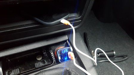

Mein gesteuerter KFZ-Lader, als letzte Möglichkeit.
Und was soll ich sagen? Er fängt an mit 300mah, 600mah... Ladeleuchte geht an, Gerät schaltet ein... 1,6a - läuft!
