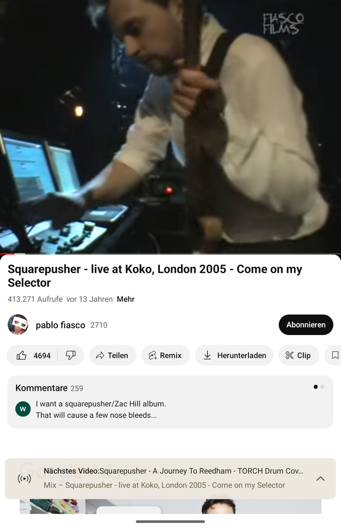

@squarepusher lese ja schon mit -- habe aber noch nicht verstanden was Du meinst. Habe selbst 8.4" Huawei kenne also das Problem App läuft im Handy- oder Tablet-Modus. Screenshots bitte!
@WxK Danke, aber wo kann man denn einstellen, dass es im Querformat bleiben soll? Bei mir hängen jetzt alle App im Hochformat fest. Und YT dreht sich weiterhin.

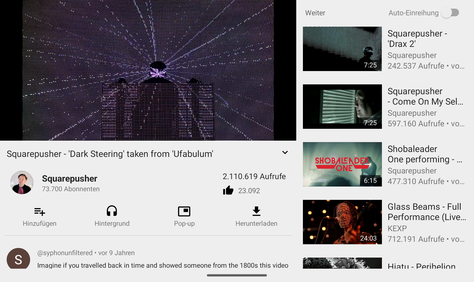

Das Problem scheint zu sein, dass YT im Smartphone-Modus läufst und net im Tablet-Modus. Bei NewPipe habe ich das Problem übrigens net.
Hab mal Bilder hochgeladen. 1. YT 2. NP
Das Problem ist, daß ein YT-Link automatisch in der YT-App geöffnet wird und net in NP. Kann man das irgendwie ändern? Dann wäre mir schon etwas geholfen.
