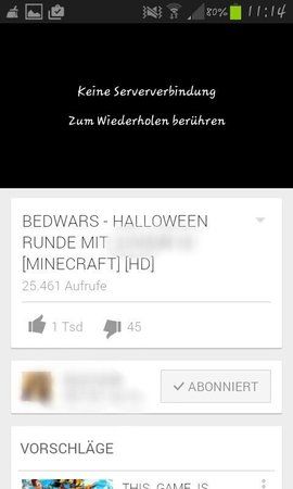

Habe seid einigen tagen das Problem das ich keine YouTube Videos mehr anschauen kann :/
Ich kann die Kanäle alle laden doch wenn man das das Video laden lässt kommt nach einiger Zeit das :
Ich hoffe ihr könnt mir helfen
Ps: nein ich habe gutes und schnelles wlan!
