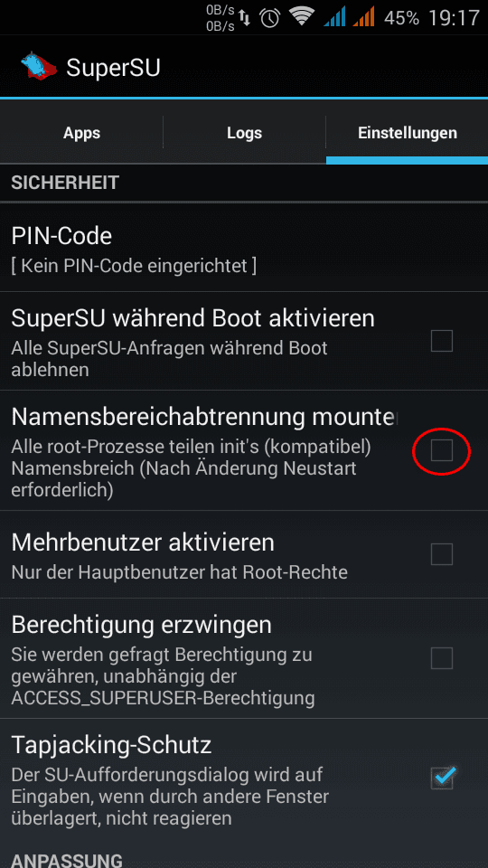

  6. In den SuperSU-Einstellungen das Häkchen bei Option "Namensbereichabtrennung mounten" entfernen. Siehe Screenshot im Anhang.
    Das ist jedenfalls für die originale Zopo-Firmware nötig (und für Komu). Für die Marsapa Firmware anscheinend nicht.
Kurzer Nachtrag: selbst mit Marsapa Firmware, bzw. der boot.img davon, sollte man die "Namensbereichabtrennung" in SuperSU deaktivieren. Wenn die Namensbereichabtrennung aktiv ist, können Root-Apps zwar auf die Storage-Verzeichnisse (sdcard) zugreifen (was bei der offiziellen Zopo Firmware nicht der Fall ist), aber keine Änderungen an der Systempartition vornehmen (/system kann nicht als rw gemountet werden).
