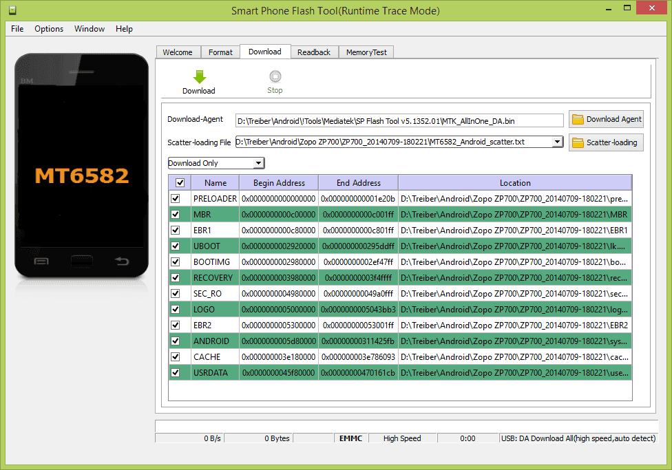

s9michi hat nach einer Anleitung zum Flashen gefragt:
  1. Mediatek VCOM USB-Treiber installieren (Anhang) - entpacken und install_driver.exe ausführen.
    Unter Windows 7 wird man darauf hingewiesen, dass der Treiber keine digitiale Signatur hat (nicht von Microsoft zertifiziert); trotzdem installieren.
    Unter Windows 8 geht das nicht mehr, da muss man vorher die Treibersignierung ausschalten (Anleitung hier).

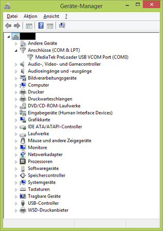

  2. ZP700 ausschalten.
    In Windows den Geräte-Manager starten.
    ZP700 per USB mit dem PC verbinden.
    Wenn der Treiber richtig installiert wurde, dann sollte für 1-2 Sekunden in der Geräteliste "MediaTek PreLoader USB VCOM Port" auftauchen, siehe Screenshot im Anhang.
    Wenn stattdessen ein Eintrag für ein unbekanntes Gerät auftaucht (MT65xx Preloader oder so ähnlich), dann diesen Eintrag schnell doppelklicken. Im erscheinenden Fenster zum Reiter "Treiber" wechseln, "Treiber aktualisieren" klicken, "Auf dem Computer nach Treibersoftware suchen", dann den Pfad zum entpackten VCOM Treiber angeben und "Weiter".
  3. Das neuste MediaTek SP Flash Tool runterladen und entpacken (v5.1352.01).
  4. Die gewünschte Firmware runterladen und entpacken.
  5. SP Flash Tool starten (flash_tool.exe).
  6. Im "Download" Reiter auf "Scatter-loading" klicken und die Scatter.txt Datei auswählen, die der Firmware beiliegt.
  7. Als Modus würde ich "Download Only" einstellen, wenn nur bestimmte Teile geflasht werden sollen (z.B. Recovery). Aber bei einem kompletten Update wie dem neuen Kitkat lieber "Firmware Upgrade" nehmen.
  8. Wenn man nur bestimmte Teile flashen möchte, z.B. nur das Recovery, dann die Häkchen vor den anderen Teilen entfernen.
    Beim ersten Eintrag, Preloader, sollte man auch sehr vorsichtig sein. Den besser immer abwählen, außer bei offiziellen Firmware Updates.
  9. Zum Auswählen von anderen Dateien einfach in die "Location" Spalte der Tabelle klicken. So kann man z.B. beim Flashen der neuen offiziellen Firmware gleich angepasste EBR1 und EBR2 und ein anderes Recovery installieren (ich würde TWRP nehmen).
  10. Ist alles fertig eingestellt, dann im SP Flash Tool den "Download" Knopf drücken. Es wird wahrscheinlich erst mal nichts passieren, denn die Übertragung wird nur eingeleitet, wenn das Handy neu gebootet wird (Kaltstart oder Neustart). Wenn das Handy ausgeschaltet ist, einfach das USB-Kabel anschließen. Wenn das Kabel bereits angeschlossen war, kurz abziehen und wieder anstecken.
  11. Der Flashvorgang sollte nun laufen (Vorsicht, nicht unterbrechen!) und wenn er fertig ist, zeigt das SP Flash Tool ein großes, grünes Symbol an. Erst dann darf man das USB-Kabel wieder abziehen und das Handy einschalten.
  12. Der erste Bootvorgang kann bei einer neuen Firmware eine ganze Weile dauern, also Geduld und keine Panik.

Sehr gut beschrieben, danke!
Eine letzte frage habe ich noch. Auch wenn man Firmware Upgrade statt Download wählt, sind die installierten Apps und andere Daten wie Bilder usw alle gelöscht oder?
Der ursprüngliche Beitrag von 14:11 Uhr wurde um 14:56 Uhr ergänzt:
Hm Ich habe im ZP700 eine 32GB SD Flash Karte. Kann ich durch die EBR 1 und 2 Dateien und dem alternativen Recovery welches du vorschlägst, irgendwie einstellen, dass ich die 32Gb SD oder wenigstens Teile davon auch für Apps nutzen kann?
Wenn ja wie?
Vielen Dank für deine Hilfe:rolleyes2:
Ja, alles im internen Flash-Speicher wird gelöscht. Daten auf der SD-Karte bleiben erhalten.
Die letzten drei Partitionen im Flash Tool sind ANDROID, CACHE und DATA, besser bekannt als /system, /cache und /data. Unter /system liegt die eigentliche Firmware und System-Apps. Unter /cache der Zwischenspeicher (anfangs leer). Unter /data die Benutzer-Apps und sonstige Einstellungen.
Theoretisch braucht man bei einem Update ohne Versionssprung nur /system zu aktualisieren, dann bleiben die Benutzer-Apps und -Daten erhalten. Bei einem Sprung von Android 4.2 zu Android 4.4 geht das aber nicht. Außerdem hat sich wie bereits gesagt die Speicheraufteilung geändert (mehr Platz für boot.img, recovery und /system). Schon allein deswegen gehen die Benutzerdaten verloren, weil /data nun eine andere Anfangsadresse im internen Speicher hat.
Deswegen sollte man am besten mit Titanium Backup oder ähnlicher Software seine Apps und Einstellungen sichern, erst dann ein Update durchführen und schließlich die Daten wiederherstellen. Dazu braucht man Root.
Deine SD-Karte wird genutzt! Apps werden wie gesagt auf /data installiert, da kann man nichts ändern. Nur mit Link2SD, was aber eine speziell vorbereitete SD-Karte benötigt (zusätzliche Partition). Wenn Apps größere Datenpakete nutzen, was z.B. oft bei Spielen der Fall ist, dann werden die nicht unter /data abgelegt, sondern auf die erste Benutzerdatenpartition, unter /Android/data oder /Android/obb. Die erste Benutzerdatenpartition ist normalerweise das, was vom internen Flash-Speicher noch übrig bleibt, genannt "interne SD-Karte" (auch wenn es gar keine Karte ist) oder "Telefonspeicher". Einige Androidgeräte, darunter auch das ZP700, haben aber unter Einstellungen -> Speicher eine praktische Option, mit der man den "Standardschreibdatenträger" auswählen kann. Stellt man hier SD-Karte ein, dann wird die echte, "externe" SD-Karte quasi mit dem "Telefonspeicher" getauscht, was dazu führt, dass die zusätzlichen Daten automatisch auf der echten SD-Karte landen.
Mit meinen modifizierten EBR-Dateien hat man 2 GB für /data und 500 MB für "Telefonspeicher". Die 2 GB sollten eigentlich ausreichen. Die 500 MB werden fast nicht gebraucht, wenn man wie gerade gesagt die echte SD-Karte zum "Standardschreibdatenträger" macht. Wenn die 2 GB für /data doch nicht reichen, kann man noch mehr vom "Telefonspeicher" stehlen, z.B. in der Verteilung 2,3 GB & 200 MB. Den Telefonspeicher komplett in /data zu leiten, so dass er dann 0 MB groß ist, würde ich nicht empfehlen, das kann Probleme geben.
