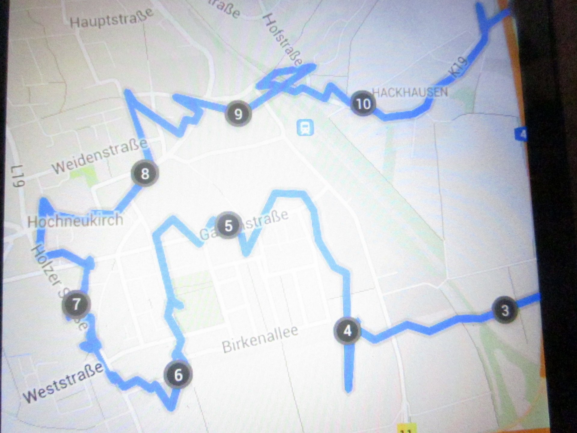

Bei runtastic beispielsweise bin ich jetzt meine Standardlaufstrecke (etwa 10,5 km) zweimal gelaufen.
MeinHandy signalisiert mir dauerhaften GPS Empfang. Eine Fehlermeldung wie bei meinem Vorhandy (GPS signal verloren) habe ich noch nie erhalten.
Allerdings zeigt das Handy im Verlauf der Laufstrecke deutliche "Ausschläge" an.
So wurde die Strecke einmal mit 11,5 und einmal mit 13,95 km angegeben, was natürlich fernab jeglicher akzeptabler Akzeptabler Abweichung ist.
Auch bei navi Apps funktioniert es phasenweise und manchmal sind mehrere Hundert Meter Abweichung festzustellen.

anbei noch ein Foto der runtastic Laufstrecke mit Abweichungen ...

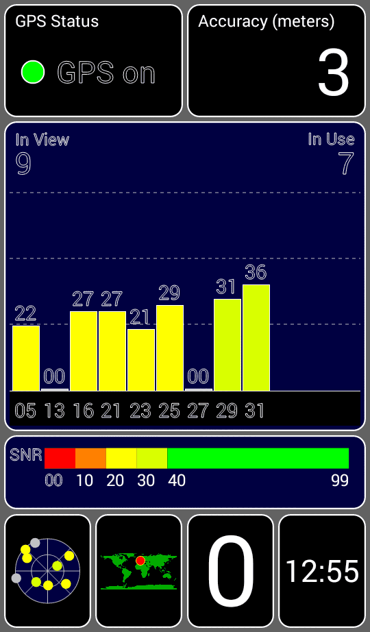

Interessant. Welche Firmware benutzt du auf deinem ZP700?
Ohne elektrische Verbindung und die richtigen Maße kann ich mir aber nicht vorstellen, dass ein Strück Folie viel bringt. Antennen haben eine spezielle Geometrie, die auf die Frequenz zugeschnitten ist, die es zu senden/empfangen gilt. Ich habe selbst mal eine WLAN-Antenne mit Alufolie "repariert", aber da bin ich nach Datenblatt des Antennenherstellers vorgegangen und habe eine spezielle Größe zugeschnitten und dann angelötet.
Mit der neusten Kitkat-Firmware bekomme ich ohne weiteres einen GPS-Fix in 5 bis 20 Sekunden. Höchste Signalstärke liegt dabei zwischen 35 und 40 in GPS Test.

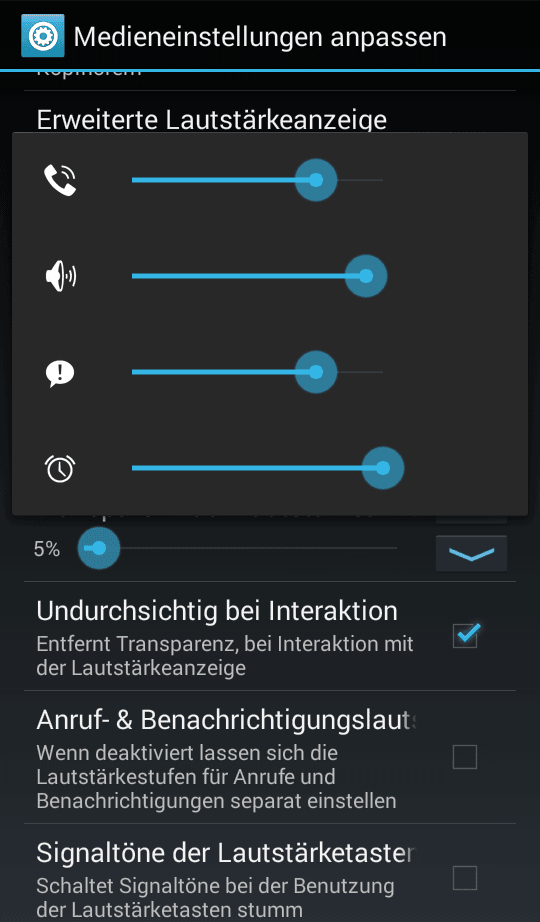

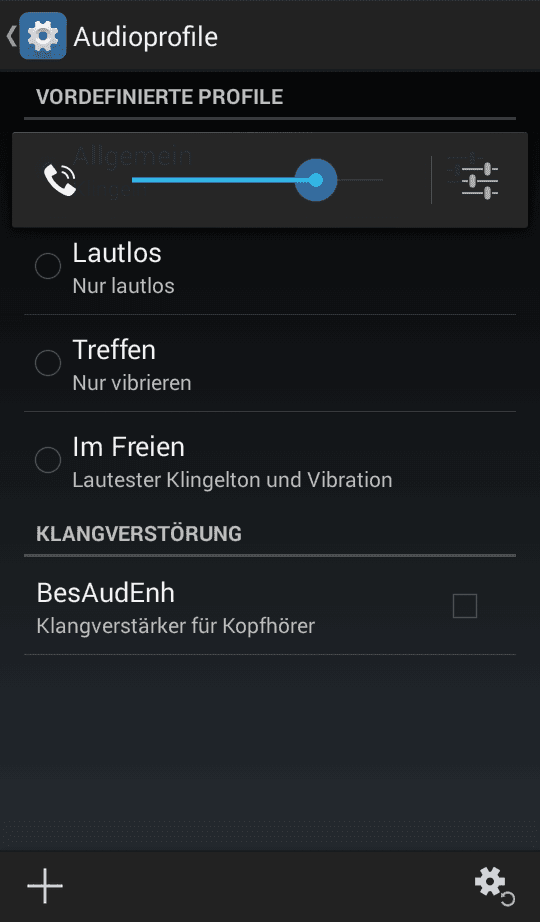

gibt es eine möglichkeit,die lautstärke von anruf,system und benachrichtigungens tönen einzeln einzustellen?
auch die lautstärke bei anrufen könnte lauter sein..
und werden eure phons auch im bereich wifi/bt und gps bei längeren gesprächen auch so warm?
Die Lautstärke in Android ist kontextabhängig. Drückt man die Lautstärketasten am Gerät während nichts los ist, ändert man normalerweise die Klingeltonlautstärke. Drückt man sie, während Musik oder Video abgespielt wird, ändert man die Medienlautstärke. Unter Einstellungen -> Audioprofile -> (Reglersymbol bei Allgemein) -> Lautstärke kann man beides getrennt einstellen. Ist etwas umständlich. Deshalb kann man mit GravityBox einstellen, dass das Lautstärke-Overlay selbst ein Reglersymbol bekommt, mit dem man direkten Zugriff auf die anderen Lautstärken bekommt. Oder dass das Overlay sofort aufklappt und alles anzeigt. Klingelton- und Benachrichtigungslautstärke sind normalerweise gekoppelt, aber auch die kann man mit GravityBox individuell einstellen.

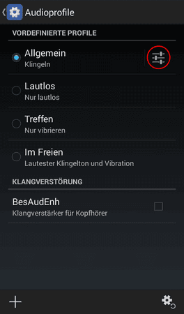

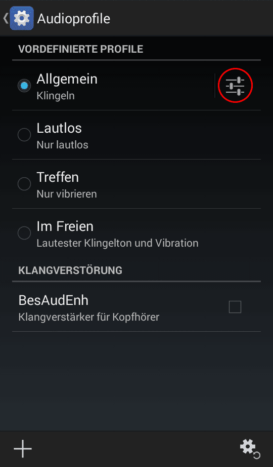

Ich finde die Lautstärke des ZP700 gut genug. Experimentierfreudige können im EngineerMode an den Hardwareeinstellungen des Ohrhörers, Lautsprechers und Mikrofons herumspielen. Siehe z.B. hier. Das ist aber angeblich nicht ohne Risiko.
