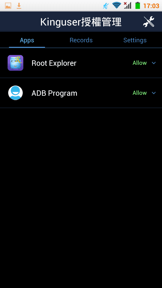

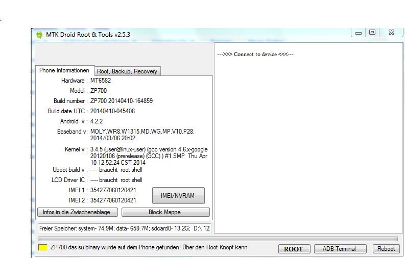

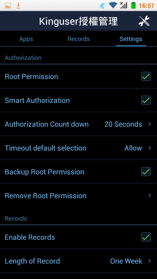

Mein neues Problem ist das ich mit MtkDroidTools_vers.2.53 kein Backup erstellen kann.
Wenn ich das Programm starte erhalte ich folgende Angaben :
Versuche ich jetzt den Root_Button zu drücken kommt die Frage : Soll versucht werden root in der Shell durch bereits bestehendes SU zu erhalten ?"
Wenn ich ja drücke versucht das Programm ein temporäres Root zu erstellen bricht aber mit der Fehlermeldung ab : "Datei adbd nicht installieren!"
Auf dem Smartphone kommt die Meldung : "Granted ADB Program to get root permision"
Was nun ?
Auf dem Smartphone habe ich King User installiert und alle Rechte vergeben.
Bin dankbar für jeden Tip !

Bei mir funktioniert die Rootshell von MtkDroidTools, aber ich benutze auch das integrierte SuperUser vom ZP700, nicht Kinguser. Ich habe mir den Rootzugriff zuerst auch zerschossen, bei dem Versuch SuperSU zu installieren, als ich noch nicht wusste, dass die aktuelle Firmware schon mit integriertem Root kommt. Gelöst habe ich das durch erneutes Flashen der Firmware.
Was genau möchtest du mit dem Backup sichern? Wenn es nur um Apps und ihre Daten geht, würde ich Titanium Backup oder ähnliches verwenden. Ansonsten kann man auch im Recovery/Minibetriebssystem den kompletten internen Speicher sichern, ebenso mit dem SP Flash Tool.
