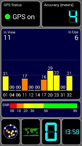

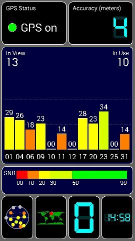

So, Antenne ist heute angekommen.
Als kleine Zugabe hat Zopo noch 2 Displayschutzfolien beigelegt :thumbsup:
Hab mich dann gleich mal dran gemacht und was soll ich sagen:
schnelleres und stärkeres Signal:scared:
Und heute ist hier absolut keine freie Sicht, es ist stark bewölkt.
Werde jetzt mal bei der nächsten Autofahrt weitertesten und dann wieder berichten.
Hi,
ich habe meine Antenne ebenfalls heute bekommen, auch bei mir waren 2 Pakete Schutzhüllen dabei.
Ich komme aber erst morgen dazu sie umzubauen. Gibt es irgent etwas zu beachten beim Umbau? Falls einer noch einen Tip hat?
Hallo Peter-03,
Tricks und Tipps, ne eigentlich nicht. Habe es so wie in dem Video von der Zopo Shop Seite gemacht. Zum erwärmen habe ich einen normalen Fön genommen, trotzdem ist die alte Antenne beim entfernen kaputt gegangen. Die seitlichen Knöpfe habe ich gleich mit Tesafilm fixiert
Ich habe es genauso wie SpiderMartin gemacht. Hier ist das Video
Bei mir waren übrigens auch zwei Displayfolien dabei.
Hi Spider-Martin,
das mit den Tasten vorab abkleben ist doch schon ein guter Tip.
Es sind doch 12 Schrauben außen rum ( die rechts unten mit einen Aufkleber mit Z),
sowie eine unten in der Mitte. Oder sind da noch mehr.
Ich habe mir extra bei Aldi ( 2.99€) Feinmechaniker Schraubendreher geholt, ich denke der PH 00 wird passen.
Mal eine andere Frage im Video wird am Ende folgender Code eingegeben *#*#3646633#*# wozu?
Peter, gugge mal eine Seite zurück den Beitrag 129 von Luigi, da ist erklärt das man ohne Agps nur das GPS arbeiten lassen soll. Ich habe mein GPS damals damit zum Leben erweckt. Kannst aber auch Mobile uncle nehmen.
Das stimmt habe auch erst nur 13 gehabt und die "Verkleidung" ging nicht ab.
Also wie Databox beschrieben hat, eine versteckt bei der Simkarte, also 14 Stück.
2 davon kamen mir etwas länger vor, die habe ich beide in der Mitte plaziert.
Die Tasten hatte ich vorab abgeklebt, leider ist die große Taste (Laut-Leise) doch noch rausgefallen. Beim Zusammenbau hatte ich die Taste dann verkehrt drin. Die Taste hat eine längliche asymetrische Erhebung, diese muß so eingelegt werden das sie nicht zum Display zeigt. Sonst geht Laut-Leise nicht und man baut wieder alles auseinander. Ich hatte die alte Antenne mit einem Heizluftföhn warm gemacht, aber wohl nicht genug, sie ist mir auch kaputt gegangen. Na ja. Neue rein.
Und sofort 5 Sat-Fixes trotzdem es heute total dicht am Himmel ist.
Mal sehen wie sie sich mit Navigation macht.
Mehr später.
War eben noch mal im Garten mit dem Zopo und Motorola X910 (2Jahre alt) beide mit GPS Test
Beide sehr schnellen Fix. Das Zopo geht auf Werte bis 35, das Motorola bis 42 (Trotz Wolken)
Vor dem Umbau gab es gar keinen Fix, bei Wolken oder Regen, also der Antennetausch war goldrichtig.
Habe mein Fix auch wieder zum Leben erweckt. Hat zwar gedauert aber nun gehts erstmal. Mal gucken wie es unter Belastung geht.
Also der Antennentausch war goldrichtig!
Zum ersten Mal ist das Zopo nun, endlich, auch für die Navigation zu gebrauchen. :thumbsup:
Nur ärgerlich das Zopo erstmal „Schrott“ ausliefert und dann die Kunden für ihr eigenes Geld nachbessern müssen.
Das gleichen auch 2 Displayschutzfolien nicht aus.
Auf der anderen Seite schön dass sie sich Gedanken gemacht haben um das Problem zu beheben.:thumbup:
Sonst bin ich nach wie vor sehr zufrieden.
