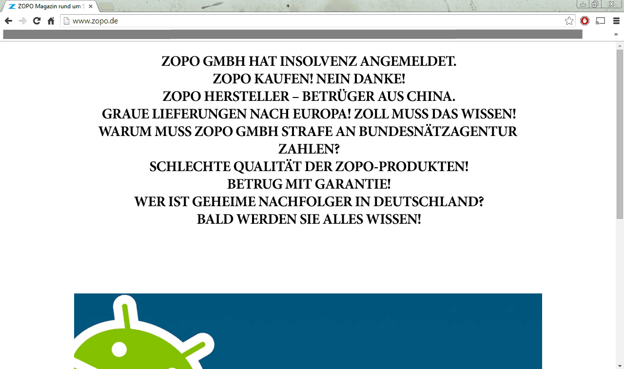

Was ist da denn los :D Seite einfach nur gehackt? :D
Da zopo. de nichts mit zopo zu tun hat und das clevere Deutsch ganz nach Google Übersetzung aussieht gehe ich davon aus das zopo. de das selbst gemacht hat.
In der Vergangenheit gab es schon öfter Ärger mit dem laden
