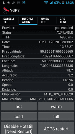

habe mir jetzt mal mobileuncle drauf gemacht.
Leider verstehe ich dort nicht alles, vor allem, was man warum verstellen kann bzw. welche Veränderungen es hervorruft.
Allerdings bin ich bei Information auf etwas merkwürdiges gestoßen:
im screenshot ist von einem chip MTK_GPS_MT 6628 zu lesen
Ist das jetzt ein weitere chip, nur für GPS oder ist es der Hauptchip, der eigentlich MTK MT 6589 sein sollte?
wofür sind die Buttons hot, warm, cold und full? Wobei mir Erläuterungen zur Nutzung und Funktionsweise von mobileuncle sicher mehr weiterhelfen.
