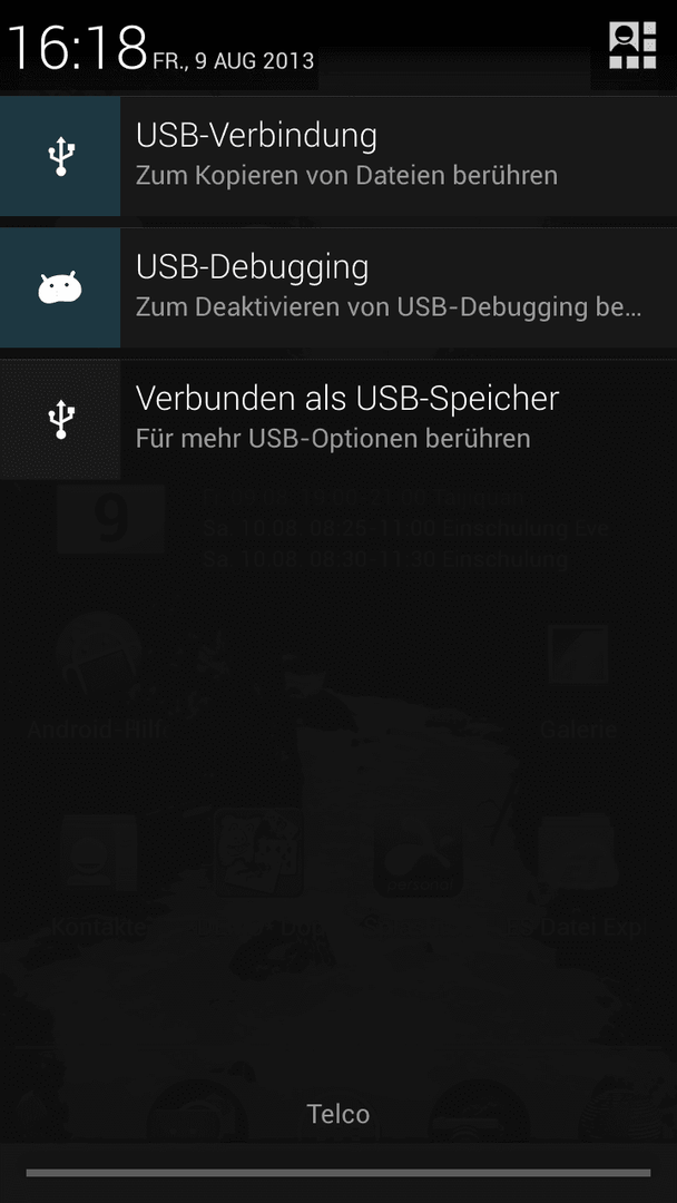

Wenn ich nun über einstellungen/ Entwickleroptionen/ usb debugging gehe, muss ich doch ann die sd karte ran kommen oder?

Wenn man USB-Debugging einschaltet, dann muss man in der Benachrichtigungszeile zwei Dinge tun :
1. Bei "Verbunden als USB-Speicher (Für mehr USB-Optionen berühren)" : die Option "USB-Speicher" anwählen. Es gibt da z.B. auch Mediengerät (MTP) oder Kamera (PTP)
2. Bei "USB-Verbindung (Zum Kopieren von Dateien berühren)" : USB-Speicher aktivieren
dann noch ein paar Sekunden warten, und es erscheinen die Laufwerke in Windows.
Wenn man USB-Debugging deaktiviert hat, dann entfällt Schritt 1, nicht aber Schritt 2. Das Fenster "USB-Verbindung" poppt dann jedoch von selber auf (zumindest tut es das bei mir).

Da haben wir schon denn unterschied mit meinem.
Was bei dit in das foto zu sehen ist, hab ich nicht.
Bei mir ist alles lehr.................

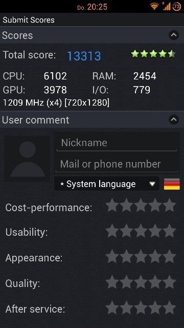

Im Zusammenspiel mit der init.d sind sämtliche Empfangsstärken etwas in die Höhe gegangen und das G4 ist auch etwas schneller.
Antutu 13.313 - vorher 12.481.

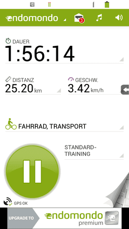

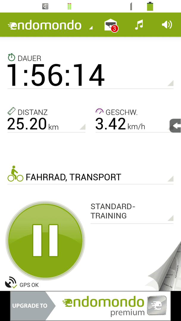

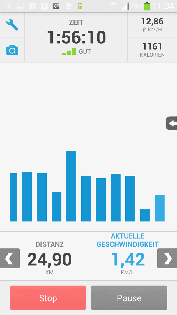

Endomondo-Fix funktioniert!

So, kurzes Feedback! Nachdem ich heute die /system/build.prop ergänzt habe um
dalvik.vm.execution-mode=int:fast
und rebootet habe, bin ich heute abend gelaufen und habe Google My Tracks und gleichzeitig Sportstracker mitlaufen lassen. Und was soll ich sagen ... AKKURATE Entfernung und auch Geschwindigkeit ! Selbst die viel zu großen Entfernungsangaben in Mehr-Tanken sind nun akkurat !
Ich werde das nun noch ein paar Tage testen, aber wie es aussieht, ist eventuell die komplette GPS-Problematik damit vom Tisch ! Hooray :-D
Nachtrag : die obige Zeile deaktiviert offenbar das JIT-Compiling. Das ist eine bestimmte Technik des Betriebssystems, Programme auszuführen. Wie es aussieht, hat die Deaktivierung keine sichtbaren Nachteile. Der Mediatek Chip hat aber bezüglich der GPS-Ansteuerung offenbar Probleme mit JIT (alles nur Mutmaßungen aus zusammengesuchten Infos aus dem Web). Ich habe auch subjektiv das Gefühl, dass nun meine Apps schneller starten ...
Auch noch mal besonderen Dank an fallmor, der es gefunden und sofort hier gepostet hat !
