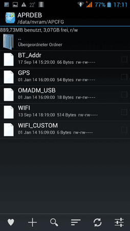

@herb_:
Du hast richtig gesucht?
Dieses Verzeichnis sollte auf jedem MTK Androiden verhandeln sein!
WLAN Empfang hat das Handy?
Hast Du vielleicht mal versucht ein Recovery Programm auf das Handy zu bringen?
Wenn das GPS File bei Dir nicht vorhanden ist, dann kann es auch nie funktionieren!
So schauts aus bei beiden Geräten und funktioniert trotzdem zumindest beim G4S.
In dem oben von mir genannten Directory ist jedenfalls ein komplett anderer Inhalt als von Dir gezeigt.
Beide haben noch jeweils Stock-Rom unverändert(17 Monate,5 Monate alt) , lediglich die Launcher sind unterschiedlich. Die Verzeichnisstruktur ist beim G4S etwas umfangreicher.

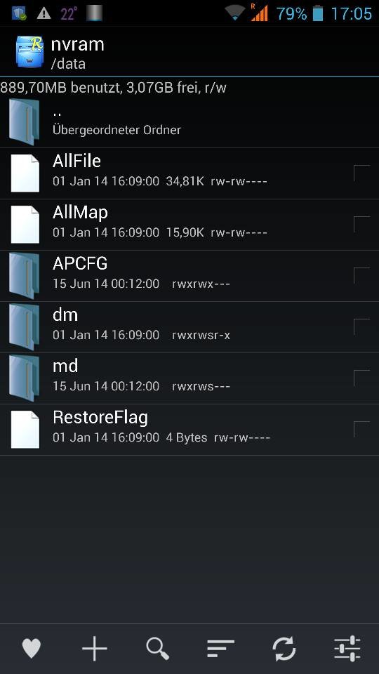

Du suchst falsch.
Es wäre das erste Mal, dass ein MTK kein /data/nvram hat!
Hast du root Rechte?
Ja, der ES-Explorer startet mit der Meldung SU-Recht erteilt, aber an :ohmy: die versteckten Dateien habe ich nicht gedacht. Dachte sowas gibt es nur bei Windoof. Mach mich jetzt wieder an die Arbeit. Melde mich wieder, Danke :)
