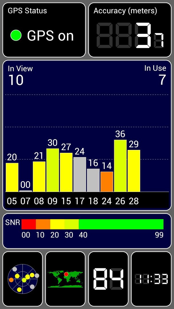

Na, für den Alltag reicht es allemal:) 160 km nie GPS Fix verloren... Vielleicht fällt Dir auf bei 84km/h und im Innenraum eines Autos gemessen, also nich im Stand unter freien Himmel. Deshalb glaube ich nicht an unterschiedliches Verhalten. Messe mal im Innenraum eines Fahrzeuges!
Ich dachte dein G3S braucht immer gut 'ne Minute zum fixen?
Das G4 hab ich jetzt auf 3-5 Sekunden :thumbup:

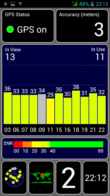

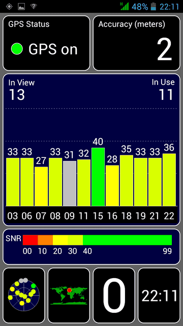

Und hier mal zwei Screenshots von der Empfangsstärke:

so, hab meins jetzt auch. Das vor Wochen von mir angesprochene GPS-Problem hat das G4 leider auch - wird wohl doch am Chipsatz liegen. Zum einen ist es nicht sehr empfangsstark und braucht für den ersten Fix bei ungünstigen Bedingungen ewig, also zwischen 5 und 10 Minuten. Die anderslautenden Screenshots von gps test sind ja wohl im Sonnenschein gemacht worden, wie man sieht. Ich war gestern damit im Wald bei Wolken und Regen, da sah das G4 echt alt aus.
