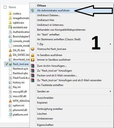

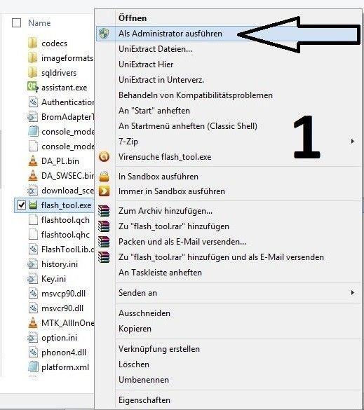

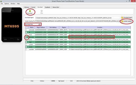

Das SP Flashtool als Administrator ausführen.
Wählt den MT6595_Android_scatter.txt,
Entfernt alle haken außer „ recovery“
Sucht das neue recovery_cwm
Wählt Download Only !
Drücke auf den Button "Download"
Verbinde das USB Kabel mit deinem PC,
warte es laufen Verschiedenfarbige Balken durch.!
Nicht die USB Verbindung Trennen!!!!!
Wenn fertig (OK) Trenne die USB Verbindung.

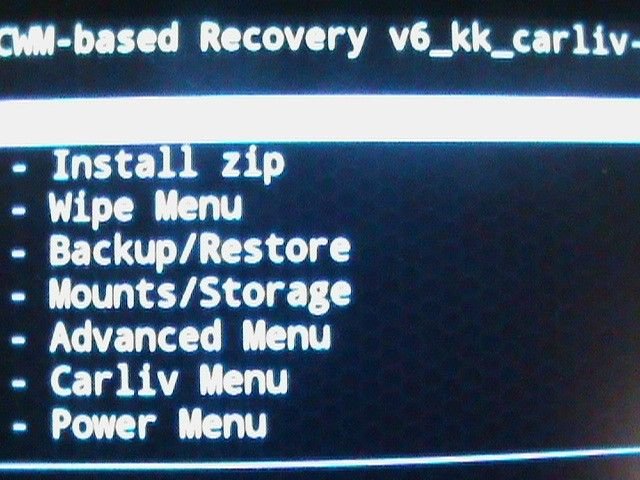

> erst Volumen+ Drücken und halten dann zusätzlich Power also beide zusammen Drücken
gleichzeitig drücken, bis das recovery_CWM / TWRP_by_Carliv zu sehen ist.
Fertig..

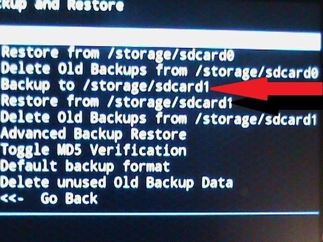

In dem Menü,
Navigiert ihr mit der Volumen taste Plus (V+) nach oben.
Mit der Volumen Taste Minus (V-) nach unten,
die Power Taste ist die Eingabe Taste (Enter)
