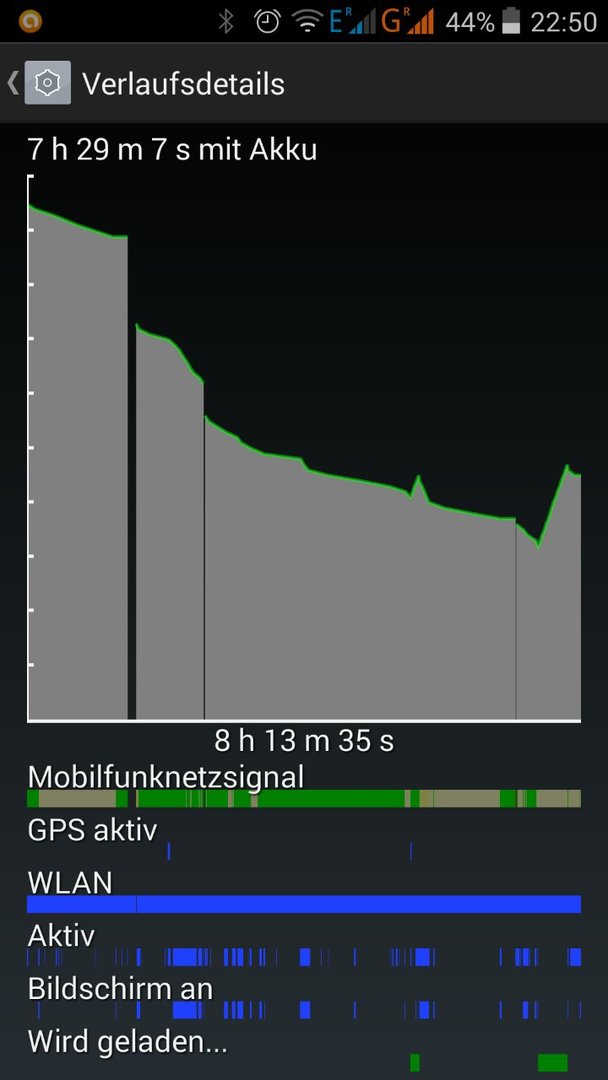

Ich habe jetzt mal den Akkustatus meines Zopos angeschaut und festgestellt, das 3 mal der Ladezustand auf null % geht. Und da ging es immer aus.

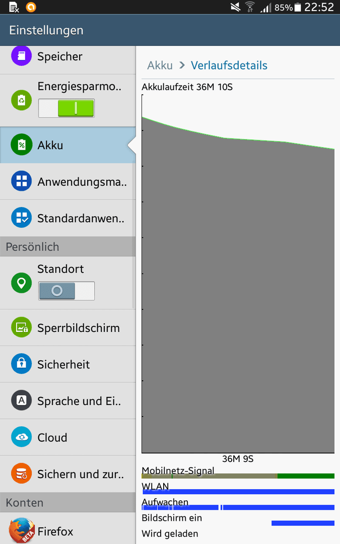

Zum Vergleich habe ich den Ladezustand meines Galaxy Note angesehen. Beim Galaxy geht die Ladung nicht während des Betriebs runter. Es rebootet auch nicht.
Ist es doch ein Akkuproblem mit den Reboots beim Zopo?

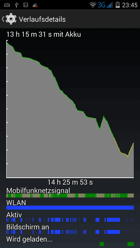

Hier ist mein Entladeverlauf:
