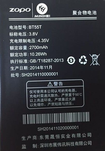

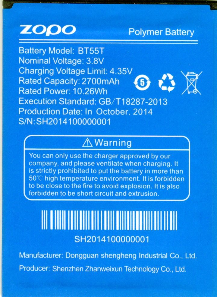

Vielleicht sollten wir Neuboot-Geplagten mal unsere Akkus mit denen der Nicht-Geplagten vergleichen (meiner hat die nachstehend abgebildeten Daten) ...
Ja genau, das mit dem Akku hatte im in einem anderen Thema auch schon mal angedacht. Da hatte ich bei Softwareabstürzen gepostet. Ich habe den gleichen Akku wie fraschi, bei mir hat er bei 100% ganz kurz mal 0% angezeigt und dann rebootete das Handy vor meinen Augen.
Toll ... Glückwunsch!
Mit Deinem chinesischen Akku ist ja lustig ... Hast Du Dein Gerät direkt in China gekauft? (Ich meines bei Zopo EU in Portugal).
Bei EFOX für insgesamt 260€. Am 27.11.2014 habe ich das Handy erhalten und bis Anfang Januar ist auch ohne Probleme gelaufen mit 20141115 und 20141206 ROM.
