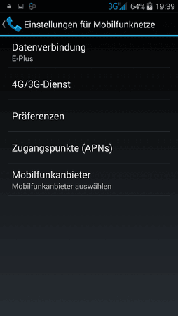

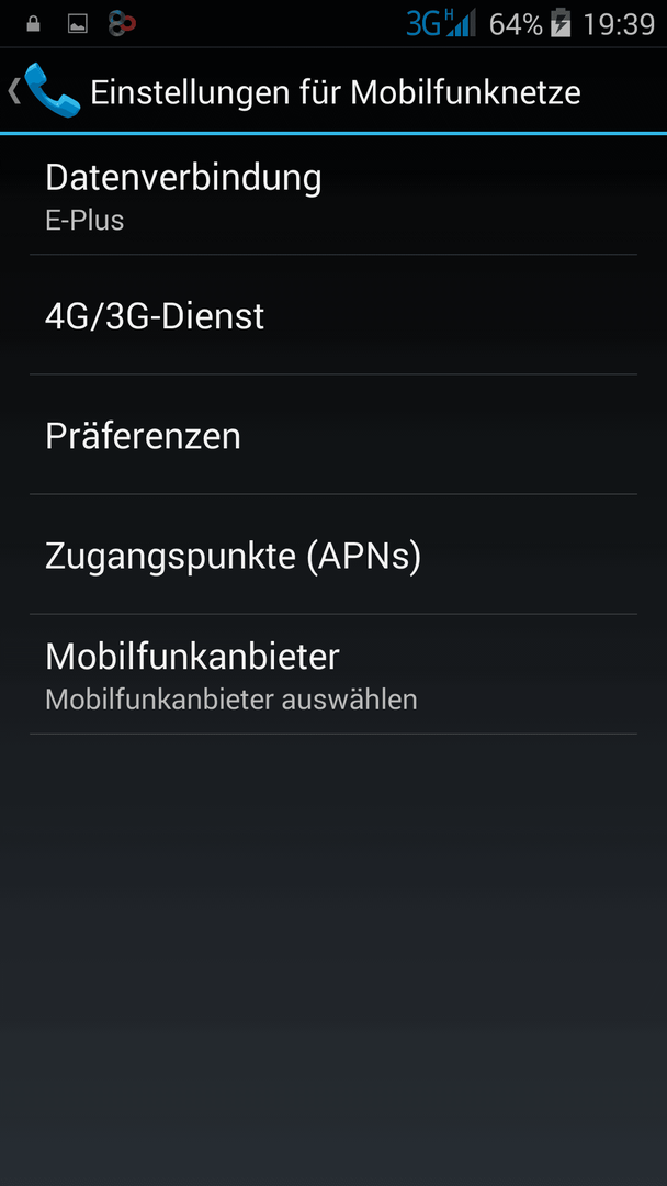

Hast du nach der V3 Installation über das Recovery ein Reset gemacht?
Hast du in den Einstellungen, unter Drahtlos&Netzwerke > Mehr... > Mobilfunknetze > Mobilfunkanbieter (SIM Anbieter) > Automatisch auswählen, gemacht?
Ja, alles ausprobiert.

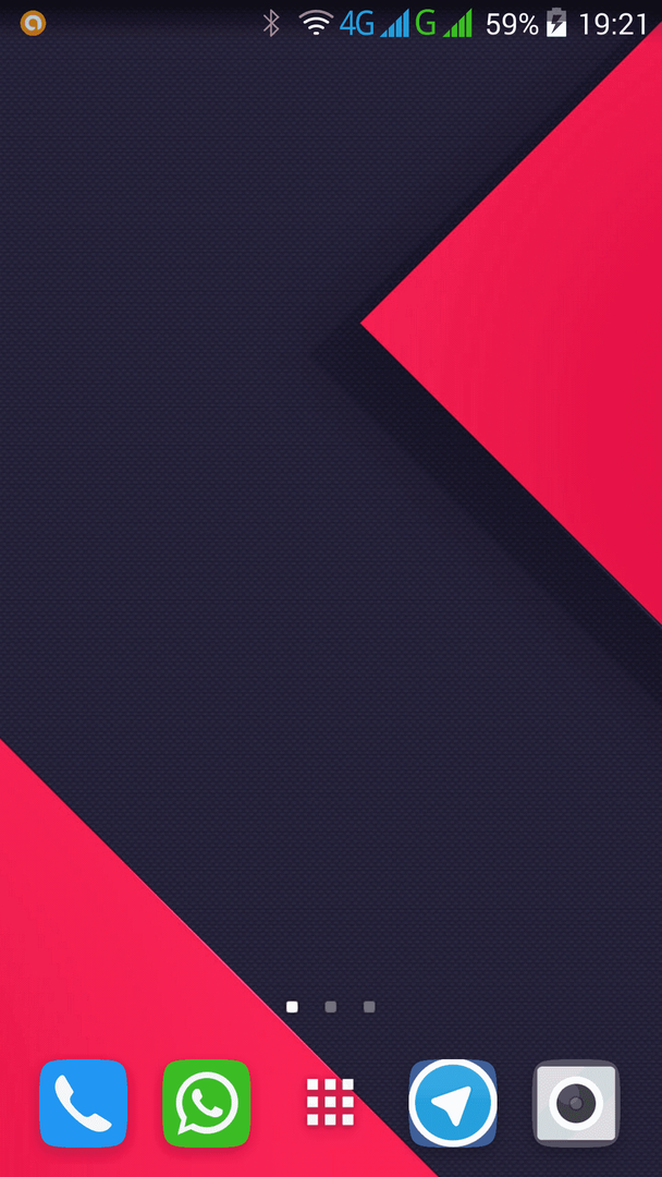

Ich habe mein Zopo seit 1 Monat und hatte bisher keine Probleme mit meinen beiden eingelegten SIM Karten zu telefonieren.
Reaktionen: JohnSmithX
