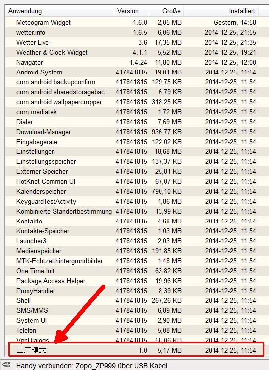

Übrigens fällt mir in der Liste der unter MPE angezeigten Anwendungen eine vorinstallierte App mit 5,17 MB Größe und chinesischen Schriftzeichen auf (siehe Screenshot). Könnte das dieser Caivs-Trojaner sein?
Nein ich hab die Lösung selbst gefunden : Was ist das für eine China app
