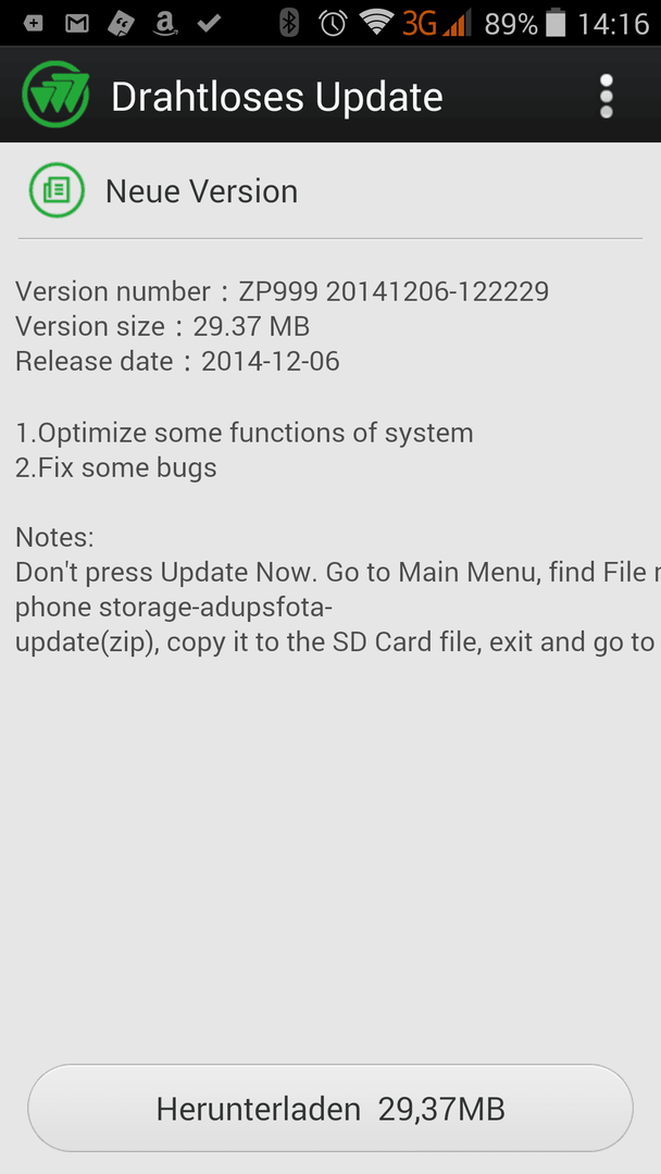

es ist ein Update Verfügbar siehe Screenshot.

gehe bitte unter Einstellungen>Über das Telefon>Drahtloses Update dann oben rechts Lokale Updates antippen und die Zip Datei auf der SD Karte auswählen.

Hi Leute,
ich habe ein kleines Problem mit dem Update der Software.
Heute bekam ich auf dem Handy die Nachricht, dass ein Update zur Verfügung steht.
Wenn ich die Datei nun anklicke, wird sie entsprechend heruntergeladen.
Jedoch bekomme ich folgende Mitteilung noch zusätzlich angezeigt.
"Note"
Don`t press Update Now. Go to Main Menue , find file Managerphone
storage-adupsfota-update(zip), copy it to SD Card file, exit and go to
the Update System on the Main Menue, press download icon on the
right."
Ich habe die Datei heruntergeladen. jedoch ist diese unter file Manager bzw.
Downloadmnanager nicht zu finden.
Wenn ich gegen die Anweisungen gehe und doch "dowload now" anklicke,
wird die Datei zwar geladen, aber ich bekomme die Mitteilung, dass die
Datei nicht entpackt werden kann.
Kann mir jemand weiterhelfen, wie ich das Update auf das Phone bekomme?
THX

Ich habe das Update heruntergeladen, auf die SD-Karte kopiert und als lokales Update ausgeführt. Danach hat das Handy neu gebootet und das grüne Android-Männchen erschien. Nach kurzer Zeit erfolgte ein erneuter Boot-Vorgang und das Handy konnte wieder benutzt werden. Allerdings steht als Build-Nr. immer noch ZP999 20141115-232805 und unter "Drahtloses Update" wird mir weiterhin der Hinweis auf eine neue Version mit der Build-Nr. ZP999 10141206-122229 angezeigt.
Ich habe also nicht den Eindruck, dass das Update installiert wurde. Nur was war falsch?
Ja gut bei mir lief es ohne Probleme durch vielleicht mal neu installieren kann da nicht viel dazu sagen weil es bei mir wieder im Karton gelandet ist und ich mir ein Samsung Galaxy Note 3 gekauft habe hatte keine Lust mehr mit den Chinesen und keine gute Erfahrung etc....
Entwarnung. Alles im grünen Bereich. Mein Fehler war, dass ich mit dem ES Dateiexplorer das Update-File in den Root der internen SD-Karte (SD 0) kopiert hatte. Von der externen SD-Karte (SD 1) wurde es sofort installiert. Das Handy funktioniert nach dem Update tadellos. Jetzt wird auch die Build-Nr. ZP999 10141206-122229 im Status angezeigt. Allerdings wird unter "Drahtloses Update" immer noch darauf hingewiesen, dass die vorgenannte neue Version verfügbar ist und es wird auch der "Jetzt/später aktualisieren Button" eingeblendet. Nicht das es stört aber das hätte man sicher auch anders lösen können.
