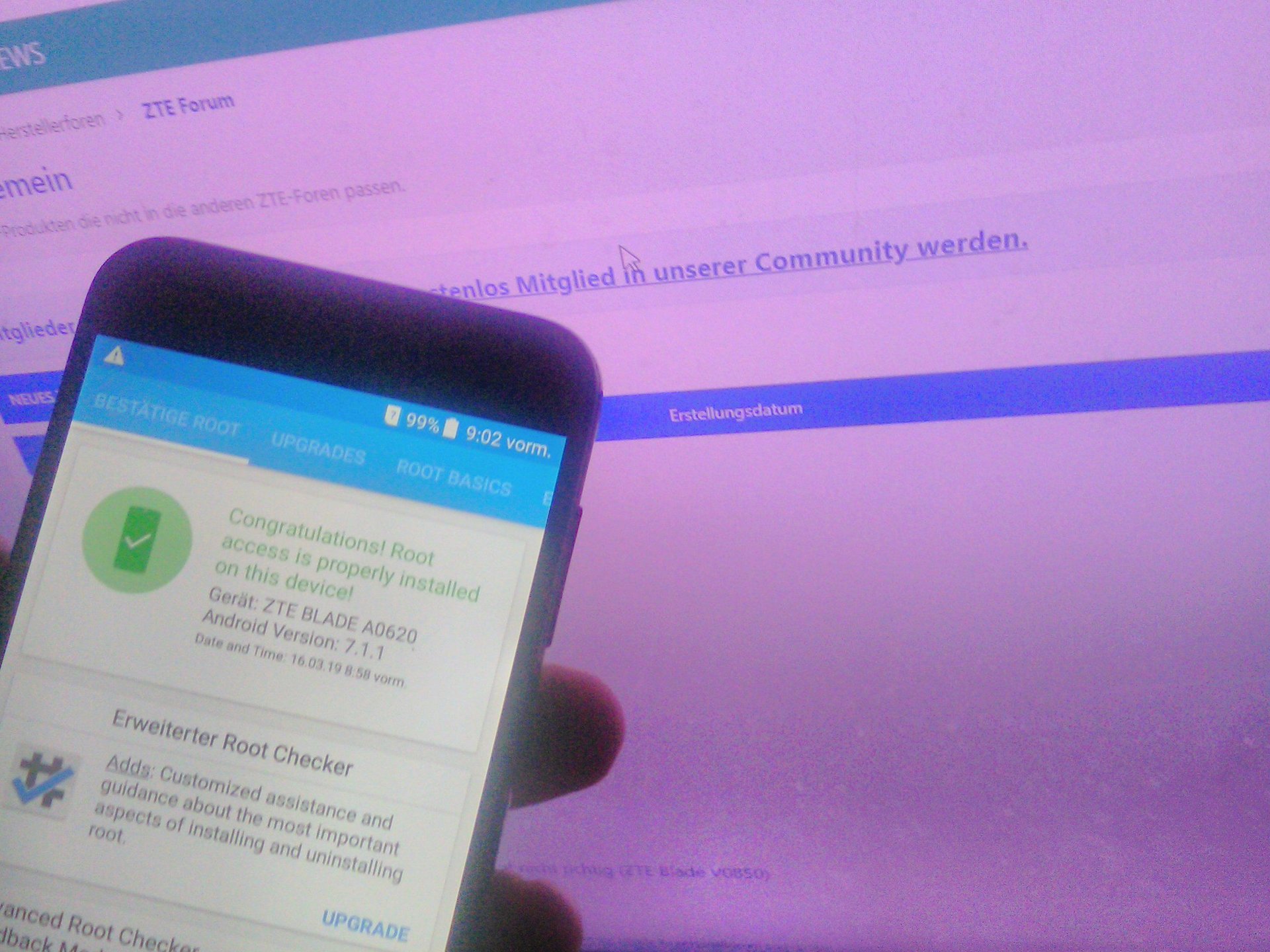

Ja jungs

Ja, ich habe magisk benutzt, iIch sehe hier, dass die forumbenutzer nach dem Root gesucht haben. Ich würde gerne die Besitzer dieses Telefons sehen.
