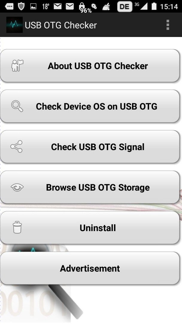

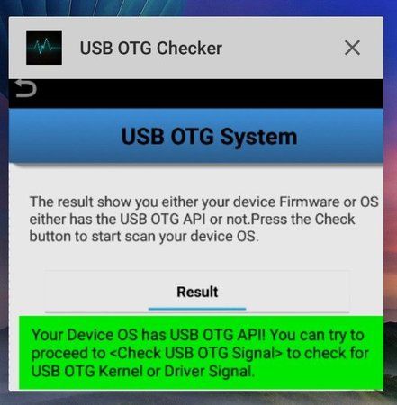

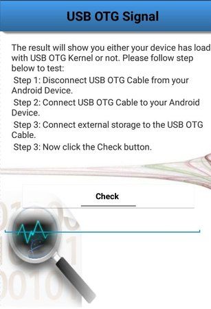

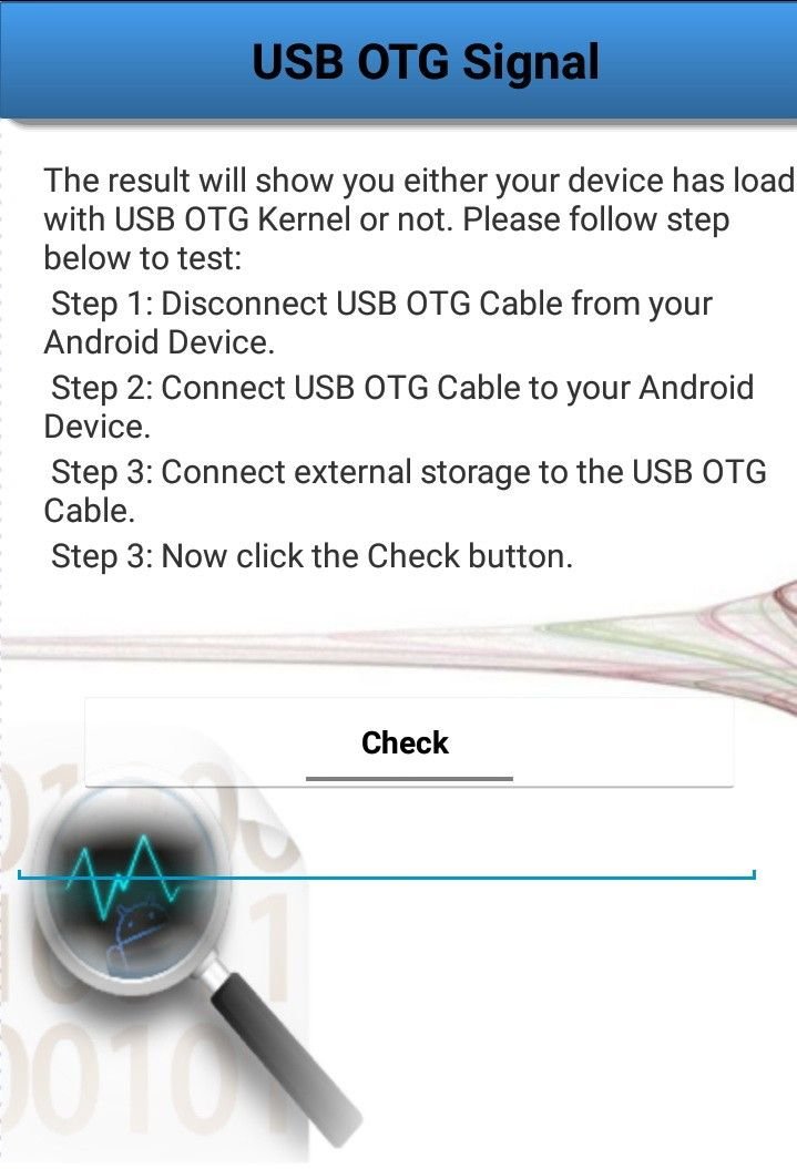

Des Weiteren habe ich das Telefon mit der App "USB OTG Checker" getestet. Die App findet dass das Gerät vom System aus OTG fähig ist, nach dem einstecken des USB-Sticks wird aber vom System kein OTG_Signal empfangen (siehe die Screenshots).
Für mich sieht es so aus, dass die Chinesen irgendwas nicht am die USB-Buchse angeschlossen haben, hochstwahrscheinlich die Spannungsversorgung für den Stick - die LED am Stick leuchtet nicht.
Wenn das Problem "normal" für dieses Telefon wäre, kann ich damit leben, wenn aber nicht, dann möchte ich kein vom Anfang an kaputtes Gerät besitzen.
Grüße - robur
